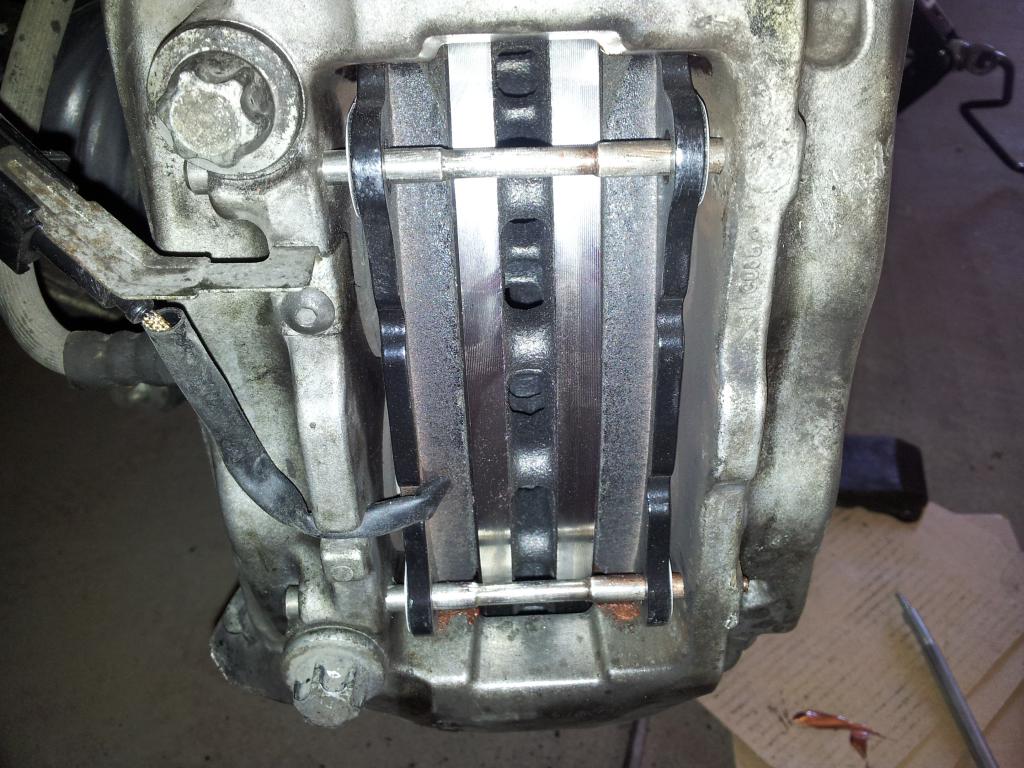

Pytanie jak w temacie bo się bawię samemu i wszystko szło ekstra do momentu tych szpilek trzymających klocki - wybija się je w lewo czy jakoś wykręca? Nie chcę ich popsuć.

W programie "Fani 4 kółek" robili kiedyś Subaru z zaciskami BREMBO. Pamiętam że te szpilki poprostu wybili.
Tu masz link do tego odcinka: http://www.dpccars.com/car-videos-10...ru-Impreza.htm
Przewiń na 26 minutę filmu.
Te szpilki prowadnice powinny sie dać lekko wybić z zacisku, ale to teoria. W mojej 166 te prowadnice wychodza bez problemu, ale jak około rok temu bawiłem się z hamulcami w mojej Brerze to był horror. WD40, pukanie itd, nic nie pomagało. Uderzac zbyt mocno też nie mozna, bo zacisk jest aluminiowy i może trzasnąć.
Te prowadnice maja na początku, czy na końcu jak kto woli, pierścionki, tulejki które trzymaja te szpilki w gniezdzie. Jak sie ich wcześniej nie posmarowało np. smarem miedziowym(temperatura) to bez bólu ich nie wybijesz. W intercars mozna kupić, a raczej trzeba, zestaw montażowy(te właśnie prowadnicę).
Te które nie chcą dać sie wybić, trzeba poprostu delikatnie przecinać i wybijać stronami. Przy tym przecinaniu trzeba uważać, żeby nie uszkodzić osłon tłoczków. Z jednej strony część szpilki, tą z tym pierścionkiem musiałem troche rozwiercić. Masę roboty, ale w końcu sie udało. Przed założeniem nowych prowadnic posmaruj ję smarem(np. miedzianym/na wysokie temperatury) to może przy nastepnym razie będzie łatwiej.

Dzięki chłopaki. Po stronie kierowcy trochę się pomęczyłem i wybiłem. Po stronie pasażera wyszły bez problemu. Wyczyściłem z syfu (wiertarka + papier) i lekko przesmarowałem miedzianym smarem.

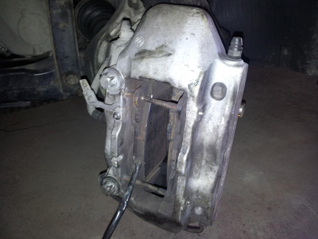

Tak to wygląda po robocie:
Załącznik 56647Załącznik 56648

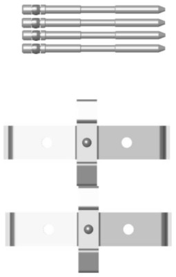

Czy to jest taki zestaw jak z rysunku ?
Załącznik 93302
Chyba blaszki w dużych brembo są dłuższe skoro klocki mają 130mm a w małym brembo 110mm szerokości ( około ) to blaszki nie mogą być chyba takie same
To jest akurat jasne: są różne klocki do "dużych" i " małych" brembo - klocki mają różną dłucgość a więc i różny rozstaw otworów pod szpilki, więc blaszki nie mogę być takie same :)

Ważne, że szpilki są takie same :)
No to sprawa jasna.
Dziś dopiero sprawdziłem "organoleptycznie", blaszki i szpilki są różne.
TORX - 18
W intercars szpilki wraz z blaszkami na przednią oś ok 70zł netto. ale zawsze można cenę ponegocjować. :)
