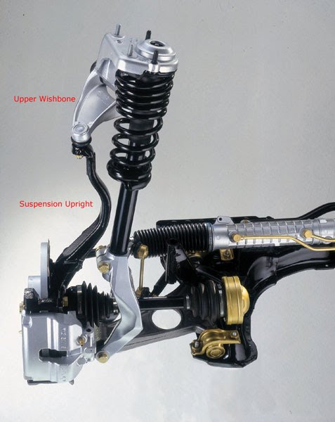

Następnym razem radzę dokładniej przyjrzeć się zawieszeniu przedniego koła w AR156 - wtedy na pewno zauważysz, że koła skręcają się dzięki zwrotnicy, zamocowanej do wahacza górnego i dolnego - i dlatego nie jest to typowy Mc Person z łożyskami górnymi w kolumnie.
Ja pomogę obrazkiem:Załącznik 70425
z obrazka wychodzi na to że musi być to łożysko czy tylko element łączący górny wahacz z dolnym się obraca w co wątpie
z ciekawości szukając części do alfy to nie ma czegoś takiego jak : "górne łożysko amortyzatora " itp to gdzie niby jest to łożysko ? w tą gumową poduszkę górną jest wmontowane czy jak ?
To co łączy górny wahacz z dolnym to właśnie zwrotnica, do niej montowane łożysko koła. Przy skręcie kół obraca się zwrotnica, kolumna amora nie wykonuje obrotu bo przymocowana jest do wahacza dolnego, który przecież nie skręca..:)
czyli wychodzi na to że nie ma łożyska bo zwrotnica jest przykręcona na śrubę do sworznia górnego wahacza a sworzeń nie jest na łożysku
W eperze brak łożyska, chyba tyle na temat. Sam zakupiłem kompletne amortyzatory, nówki i brak łożyska.

Nie wiem jak ktoś kto to rozbierał widział tam łożysko... Tam nie ma żadnego łożyska! Jest tylko górne mocowanie amortyzatora (wystarczy spojrzeć ja wygląda np. na allegro).
no dokładnie tak, łożysko jest tylko w piaście koła
W piaście czy w zwrotnicy,a piasta jest z łożyskiem czy odzielnie ??? :girl_wacko: Ja pier.... temat powinien już się zakończyć najpóźniej po wrzuconej fotce
łożysko jest wewnątrz piasty
nie ma łożyska amortyzatora
Jeszcze się nie spotkałem z łożyskiem amortyzatora gdy są conajmniej 2 wahacze na osi przedniej tzn góra dół.
łożysko jest stosowane tylko w przypadku kolumny Mcpersona z dolnym pojedynczym wahaczem trójkątnym.

Tak, ale owy przegub chociaż występuje na rysunku z półosią, może jako całość występuje tak jak kompletne nivo.
By potwierdzić epera również napisałem, że zakupiłem kompletny, przedni amortyzator do którego nie dawali łożyska :)
semri - doczytaj dalej - jest sam przegub i jest nr części ale eper w przypadku 147 tego nie pokazuje --

Robiłem u siebie całe zawieszenie.. co do śrubki na nowe jak montowałem gwint i poliuretany.. NIE MA ŻADNEGO ŁOŻYSKA AMORTYZATORA.. jest tylko poduszka gumowa z metalowym kołnierzem wewnątrz pomiędzy talerzyk sprężyny a górne mocowanie do kolumny Mcpersona..
dziś wymieniałem amorki i tam naprawdę nie ma łożyska
Będę kolejnym który potwierdzi tezę że łożyska nie ma. Nawet musiałem sprzedawcy w motoryzacyjnym to tłumaczyć że w 156 kolumna się nie obraca i że chcę kupić tylko poduszkę pod amortyzator bez łożyska które usilnie chciał mi wcisnąć bo w większości jest.
