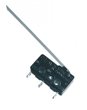

Ta blaszka to element krańcówki. Załącznik 121206 I ta widoczna blaszka jak się odkształci to krańcówka źle działa. Jeśli natomiast krańcówka zrobi przerwę to drzwi nie będą widoczne jako otwarte.
Krańcówka znajduje się w zamku drzwi, trzeba wymontować cały zamek i na stole ostrożnie go rozebrać. Sama sprawa jest banalna, pierwszy raz zawsze jest straszny :P
