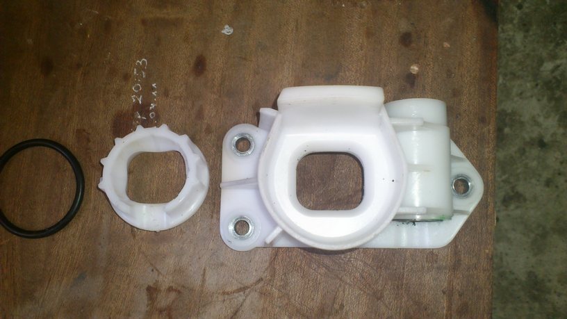

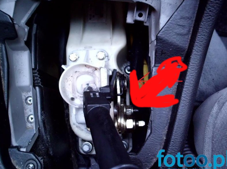

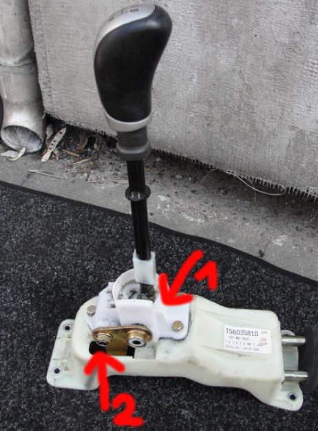

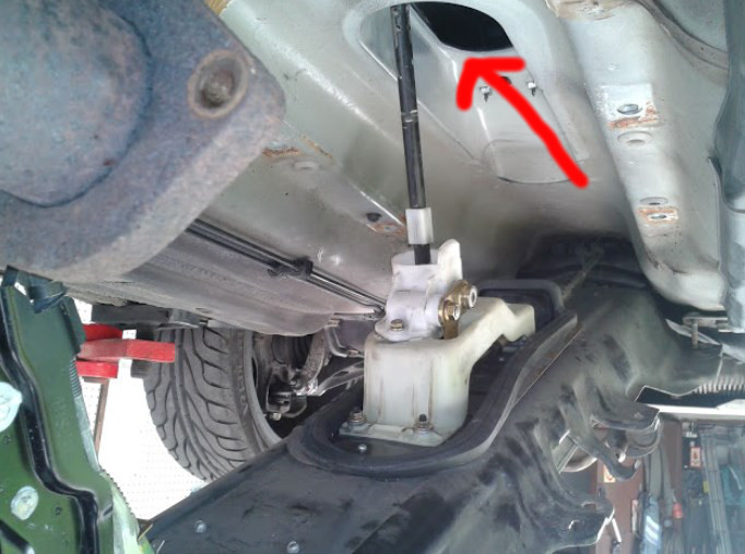

Luźny lewarek pęknięty plastik
Proszę o pilną pomoc, mam całkowicie połamany ten plastik, górny plastik oznaczonym numerem 1 na ostatnim zdjęciu. Fachowo jest to chyba gniazdo zmiany biegów, takie jak tutaj: http://autosklep24.pl/pl/p/Gniazdo-d...-AR-156/10243#

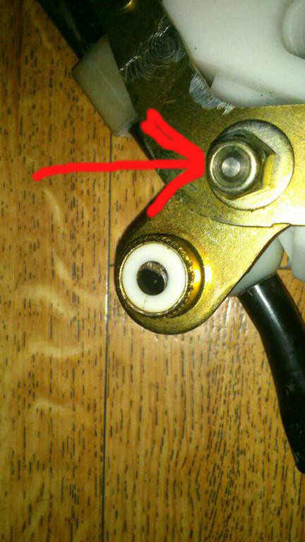

Wiem, że trzeba to wymontować od spodu, ale mam inny problem, w jaki sposób odkręcić śrubę zaznaczoną na zdjęciach? O ile jest to śruba, bo kiedy chcę ją odkręcić to okręca się całość w tej dziurze(tuleja?). Nie idzie odkręcić tej nakrętki. Jak to wymontować?
Czy to po prostu zapiekło się u mnie? Alfa Romeo 146.
