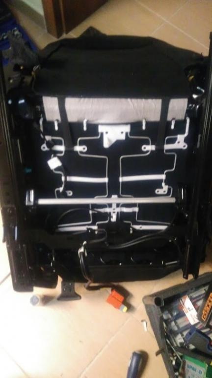

Aby wyjąć prowadnice zagłówków musisz zagiętym narzędziem musisz przycisnąć zaczep który je blokuje i pociągnąć do góry. Załączam zdjęcie gdzie widoczna jest konstrukcja fotela i zaznaczyłem miejsce gdzie trzyma zaczepZałącznik 216204

Dzieki wielkie - parę minut zabawy, prób i błędów z wyginaniem odpowiednim końcówki starej pęsety, i w końcu mam narzędzie. jak już pierwszą prowadnice zagłówka wyjąłem, to wyjęcie drugiej zajęło 5sek.

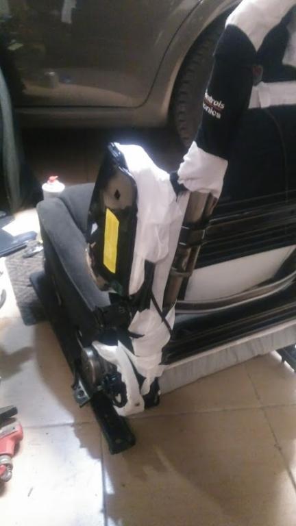

Fotel cały poobklejałem plastrami materiałowymi z rolki, poszło 2x 5m x 2.5cm i 2x 5m x5cm, do tego dwa fragmenty starego T-shirta (wycięty prostokąt). Dodatkowo prysnąłem smarem w mechanizmy.
Fotka jak już zacząłem składać:
