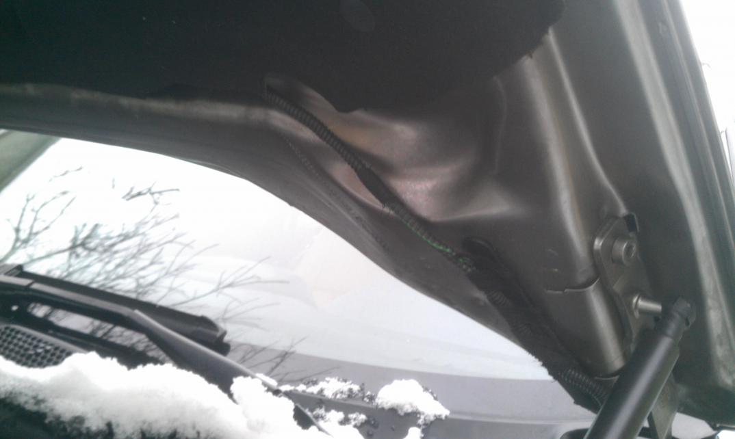

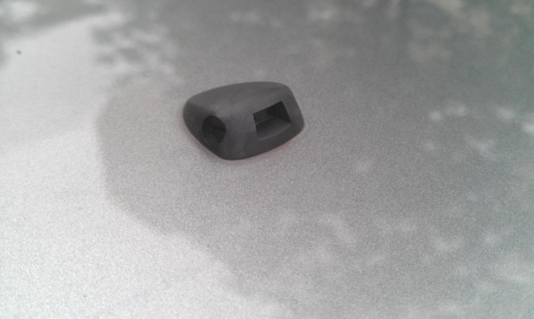

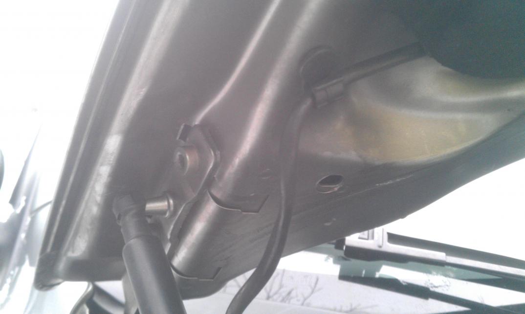

Zrobiłem fotki jak to w 147 wygląda.
1 foto wężyk po lewej,2 przewód po prawej 3 spryskiwacz:)
Załącznik 83366Załącznik 83367Załącznik 83368
I jak rozumiem przewód zasilający podgrzewanie biegnie do środka kabiny?
