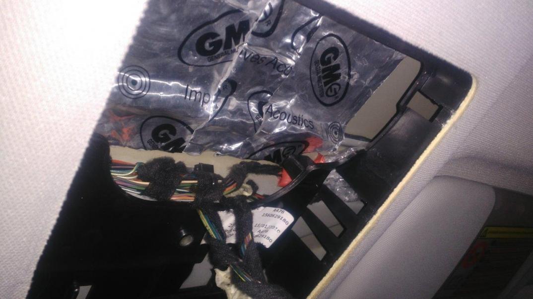

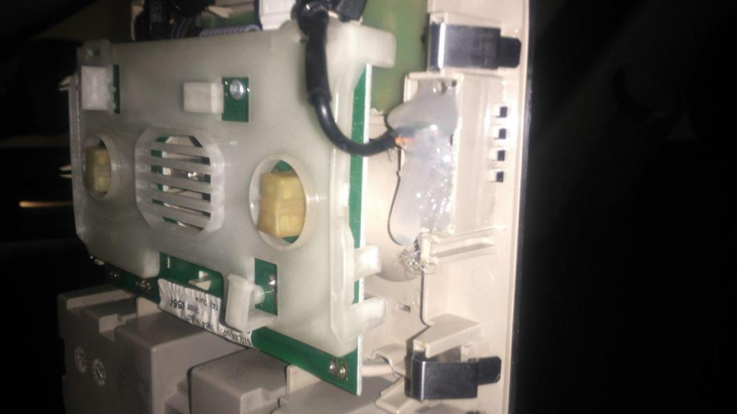

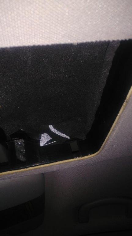

Wczoraj troche popracowałem nad jakoscią rozmowy przez B&M - przenioslem mikrofon do lampki (dolozylem go najpierw za lusterkiem przy podsufitce, wiec pewnie miałem gorzej niz większość z Was).
Dodatkowo malą szlifiereczką (a'la dremel) wycialem otworek na mikrofon w lampce, tzn tą wewnetrzna żaluzje z nieprzezroczystego plastiku, a zostawilem tylko ta przezroczysta - mikrofon jest wiec mniej zasloniety. Mikrofon zamocowalem lekko skosnie i w takiej pozycji zeby jego srodkowa czesc nie byla zaslonieta pozostawiona "kratką" lampki i "patrzyla" bezposrednio mniej wiecej na usta.
Żona twierdzi że jest znacznie lepiej, choć ciągle nie idealnie.
Potestuję trochę, najwyżej jeszcze kiedyś będę kombinował z innym mikrofonem.

Na forum Alfaowners chłopaki rozwiązali problem w banalny sposób. Szumy o których mówicie pochodzą z dachu... między mikrofonem a blachą dachu nie ma nic- wystarczy opatulić gąbką tamten rejon.
Ja co prawda porównania nie mam, bo zrobiłem to przy okazji dorabiania B&M, ale jeszcze nikt nie narzekał na jakość rozmów... a często załatwiam sprawy telefonicznie właśnie z samochodu.
U mnie wyciszenie nie pomogło. Kupie nowy mikrofon i zobaczymy czy się poprawi
U mnie problem nie byl zwiazany z szumem, bo wystepowal na postoju - zwiazany jest z tym ze usta nie sa przy mikrofonie, a auto mimo wszystko to metalowa puszka + szumy wentylatorow/silnika itp - jakosc nigdy nie bedzie super.
U siebie mam plytke z mikrofonem zalana z gory silikonem, wiec od ewentualnych szumow powietrza jakos tam jestem juz chyba troche wyizolowany.

Mikrofon z elektronika. Czy pomoglo samo ustawienie nie wiem. Fot nie mam ale wygląda to tak ze mikrofon wystaje z plastikowej obudowy pod katem ok 45stopni a potem cala obudowa jest włożona w lampkę tez pod katem 45 i śmiga. Generalnie jak patrzę w kratki to widzę "goły" mikrofon.
Jeśli kogoś interesuje to znacznie poprawiłem jakość dźwięku B&M - potwierdzone przez kilka osób które wcześniej narzekały (z resztą na bieżąco dzwoniłem podczas zmian do żony i brata i prosiłem o feedback)
W Nowym Elektroniku kupiłem 2 różne mikrofony - mieli po jednej sztuce akurat na sklepie. Jeden mały działał bardzo słabo, drugi taki większy coś jak tam wcześniej kolega podlinkował, tylko bez nóżek działał moze troszkę lepiej niż ten ori. Zacząłem jednak kombinować i spróbowałem połączyć 2 równolegle (tylko trzeba też spróbować drugi podłączać w 2 różnych polaryzacjach). żadnen z 2 które kupiłem równolegle nie działał dobrze (a czasem fatalnie) z mikrofonem który miałem oryginalnie zamontowany (tzn dołożony) od Fiata 500, jednak jak te 2 nowe połączyłem razem, to w jednej z polaryzacji zrobiła się podobno bardzo dobra jakość. Wyciąłem jeszcze więcej tych żeberek w lampce i skierowałem oba trochę inaczej niż miałem (miałem za bardzo to tyłu, teraz jest na dół i lekko w stronę kierowcy). Dodatkowo, żeby zmniejszyć szumy przy większych prędkościach czy odgłosy padającego deszczu, podkleiłem ile się dało dach matą akustyczną GMS06 i pianką wygłuszającą GMS02. Wszystko z góry zalałem klejem termicznym z pistoletu.
