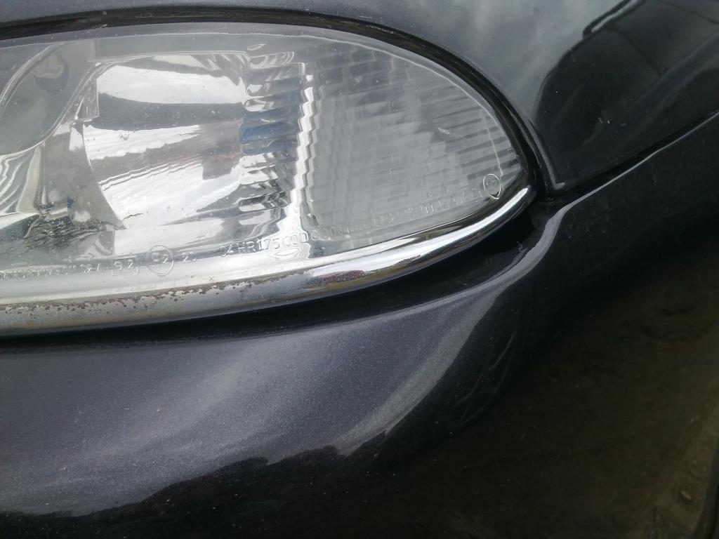

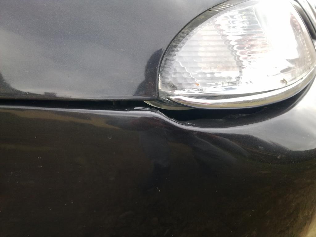

Zrob fotke i pokaz jak mocno odstaje.
Załącznik 92854Załącznik 92855Załącznik 92856
Już nic by mnie nie wkurzało ale to tak mnie drażni że Ku****y dostaję jak to widzę :mad:
Tak troche za mocno ostaje w rogu blotnika/lampy. Tam sa dwie sruby ( po jednej na stronie i po trzy na zderzak z boku ) do ktorych dostep jest cholernie trudny! Z dokreceniem jednej to sie mozna i 30min jak nie wiecej meczyc. Widac ze, albo cos zle dokrecili albo wogole nie dokrecili tych srub.
Z prawej masz zbiornik od plynu i inne pierdoly ktore uniemozliwiaja wlozenie tam dobrze reki i klucza, a z lewej masz dolot i tam to juz wogole nie ma miejsca zeby reke wlozyc! ani z gory, ani z dolu ani z boku.
Rzeczywiście odstaje. U mnie nie ma takich dziur. Może trzeba by trochę z lampami pocudować? Ewidentnie widać zagięty ten kant zderzaka w miejscu lączenia z błotnikiem, jakby byl podgrzany czymś b. mocno. Lampą chyba tego nie stopi. Azderzak nie byl klejony/spawany itp? Czemu lakierowales jesli można wiedzieć? Chociaż tylko mam takie złudzenie raczej bo zderzak wygląda ok.

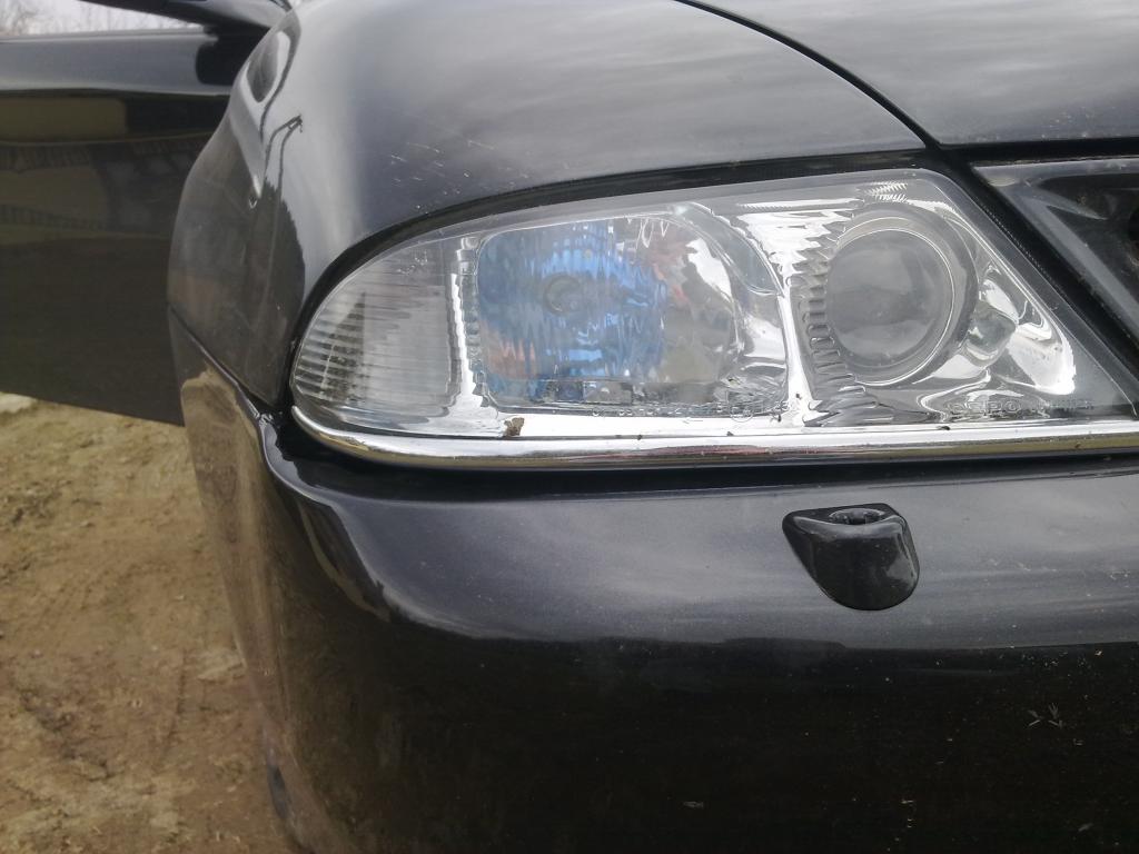

Lakierowałem Dwa Błotniki Maskę i Zderzak Odpryski od Skałek, i dość tak nawet Pasował ale jak go zdjęli wymalowali i założyli to wygląda to tak na zdj
To jeżeli ONI Ci tak założyli to niech poprawiaja chamy. Zracji, że cieżko do tych srub dostać sie to majstrowi sie nie chcialo meczyc i na odpier...l zrobił. Ja bym tego nie odebrał szpara że hoho Panie. Myśle ze dasz rade to poprawic samemu.
Gadałem z majstrem i gadał że dokręcili śruby i wszystko tak jak było i że to wina zderzaka że jest przeciągnięty czy coś ale mi sie w to nie chce wierzyć... Dzwoniłem do niego teraz i kazał mi przywieź auto w następnym tygodniu. Że będą się starać to naprawić ale nie obiecuję że coś z tego będzie..
Każdy prawdziwy majster sie nie przyzna. Wszystko winne , byle nie on. Zderzak masz ORI , nie jakiś tuning shit z żywicy więc napewno jest ok. Zerknij sam, może dasz rade.
Na 100% nie wkrecil tej sruby z boku w rogu zederzaka bo do niej dostep jest masakryczny. Ja majac malutkie dlonie meczylem sie chyba ze 30min a robilem to juz jakies 4 razy. Jesli nawet jakims cudem ja wkrecil to albo nie dokrecil albo nie dal metalowego stelarza ktory idzie miedzy laczenie blotnika ze zderzakiem, pod wplywem ciezaru zderzak odstaje.

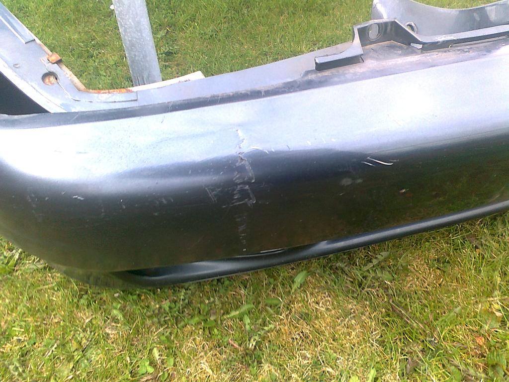

Jest jeszcze jedna mozliwosc, z przodu zderzak do belki trzyma 5 srub, zaczepy ktore tam sa bardzo,bardzo latwo mozna polamac! Jesli urwal mu sie ktorych z nich to tez moze tak byc ze bedzie odstawal.

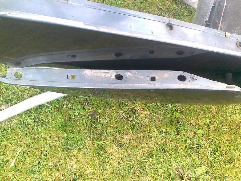

Tutaj masz na szybko zrobione fotki
Widac trzy miejsca na sruby w przednim zderzaku z boku i miejsce do przykrecania z przodu na drugiej fotce.

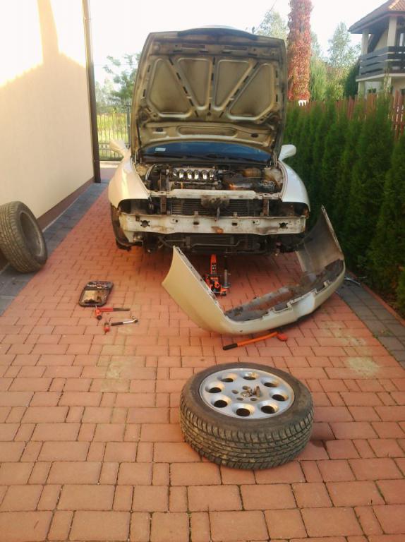

być może masz także wiszące już mocowanie zderzaka na wzmocnieniu przednim i tego nie poprawisz bez wspawania nowych lub poprawienia istniejących.A majstry pewnie przy rozbieraniu wieszali się na tym zderzaku i mocowania wiszą
robiłem to wczoraj - zdejmij koło, odkręć nadkole klucz nasadowy 10 + przedłużka wd 40 i wszystko da się dokręcić . możesz też poluzować wszystkie śruby łącznie z tymi pod scudetto i się pobawić - dla chcącego nic trudnego będziesz potrzebował torx 25 27 i 30. ja dodatkowo oczyściłem wszystkie nakrętki szczotką drucianą i posmarowałem pastą miedzianą . A mechaniorom nigdy się nie chce
