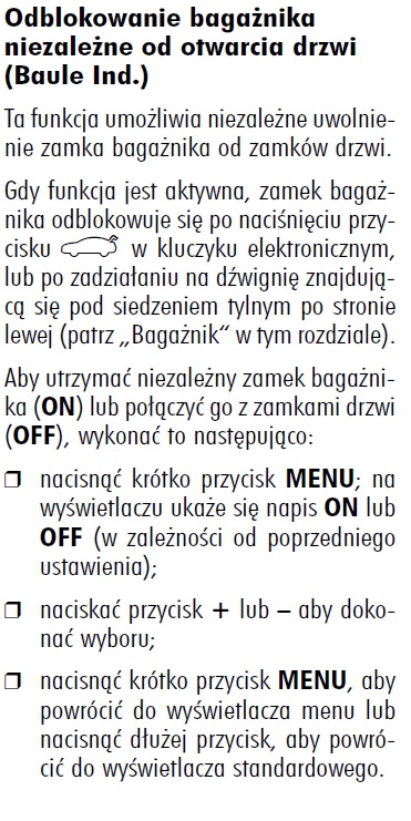

Przepraszam że odkopie, ale wiecie może która to opcja między zegarami wyłącza ten przycisk?
Czy chodzi o tą opcję?
Załącznik 118716
Ymm, mi chodzi o ten przycisk na podsufitce.
No to tak się właśnie włącza i wyłącza ten przycisk w podsufitce.
murgal - u mnie w tym ustawieniu działa z kluczyka i z wnętrza auta (z panelu w podsufitce), a swojego czasu działał tylko z kluczyka ;)
Załącznik 118733Załącznik 118734
Ja na początku bawiąc się właśnie dałem to na OFF. I przez tydzień się wkur..łem że mi się przycisk spieprzył :sarcastic:

U mnie otwieranie z przycisku na podsufitce działało cały czas, do momentu gdy auto było u mechanika i najprawdopodobniej odpięte były klemy i zresetował się komputer... jakoś nie połączyłem tych faktów ze sobą bo dopiero po kliku dniach potrzebowałem otworzyć bagażnik przy włączonym silniku no i przestało działać. Już miałem się zabrać za rozbieranie podsufitki, ale na szczęście trafiłem na mądrych kolegów którzy dobrze podpowiedzieli że może to być zwykłe ustawienie w menu auta :)
Tak jak wcześniej kolega podpowiedział u mnie zadziałało ustawienie na off w opcji indep boot, przycisk otwierania zadziałał od razu.
