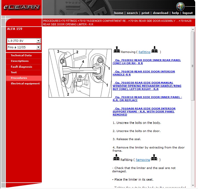

eLearn mówi, żeby zdemontować cały bok drzwi. Nie wiem jaki jest sens bo na końcu jest napisane aby odkręcić dwie śruby mocujące do "słupka" i dwie przykręcone do drzwi.
Załącznik 99951

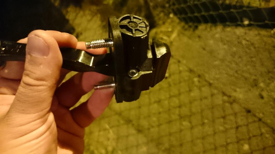

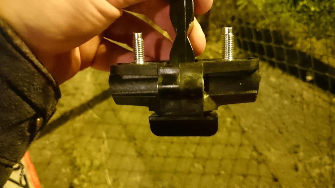

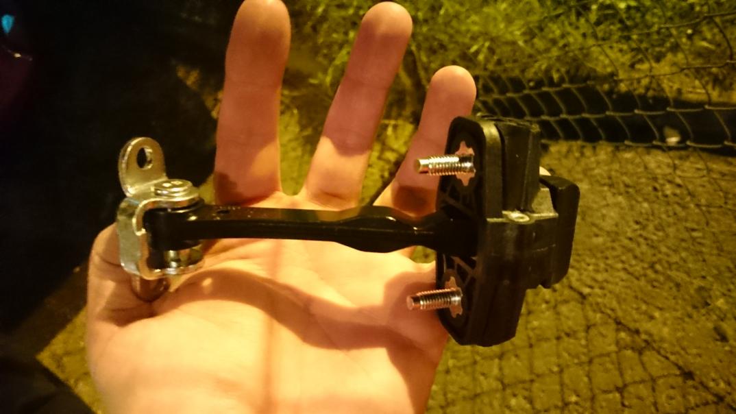

Na zdjęciu nowiutki pozmianowy
Załącznik 208197Załącznik 208198Załącznik 208199
