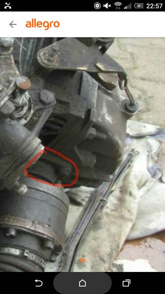

http://www.forum.alfaholicy.org/imag...016/07/343.jpg
Wysłane z mojego HTC One M8s przy użyciu Tapatalka
Chodzi mi o to co zaznaczyłem , czy po odrzuceniu tego nie wyjdzie łożysko ? W mojej skrzyni jest tak samo
wyjdzie, ale tylko zewnętrzny pierścień, Musisz wywalić cały mechanizm i ściągaczem zdemontować reszte, pozniej na pracie wcisnąć nowe. Łozysko 32009x
Zaznaczone to jest obudowa uszczelniacza jak dobrze pamiętam.

http://www.forum.alfaholicy.org/imag...016/08/117.jpg
Czy jak od kręcę układ ruznicowy w miejscu zaznaczonym na niebiesko to wymienię te łożysko pół osi ?

No dokładnie wyjmę to się okaże tylko czy wystarczy rozebranie w tym miejscu zaznaczonym ww zdjęciu ?
Pisałem przecież, że nie. Trzeba cały wyciągnąć.

Pisałeś że to co na czerwone to nie da rady a mi chodzi czy jak rozbiorę w tym miejscu na niebiesko to obejdzie się bez wyciągania skrzyni http://www.forum.alfaholicy.org/imag...016/08/119.jpg
