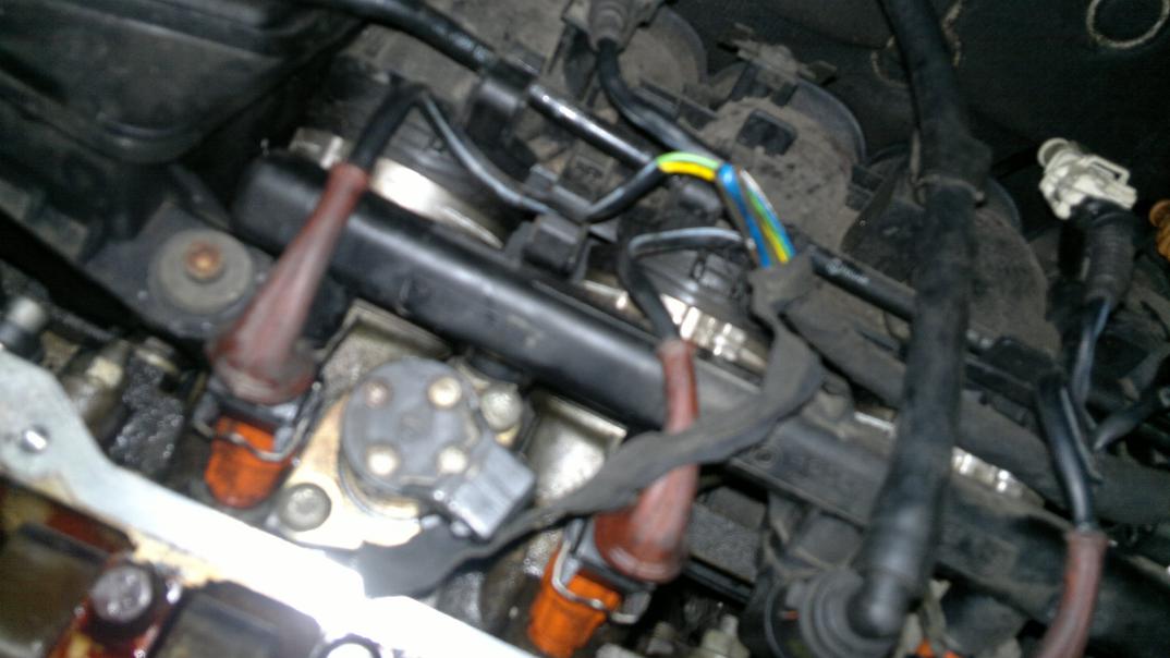

Rozrzad był ustawiany na blokadach czujnik nowy boscha wiazka nie pewna bo wczesniejszy włąsciciel coś kombinował
zdjecie wiazki
http://www.forum.alfaholicy.org/atta...d=142191&stc=1
A może wtyczka ma styki po prostu zaśniedziałe i dlatego masz błąd?
sprawdzone styki są okey.Wczoraj było wszystko okey a dzisiaj już problemy z jazdą

Auto zrobione.Przyczyna uszkodzone gniazdo wtyczki instalacji czujnika
