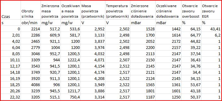

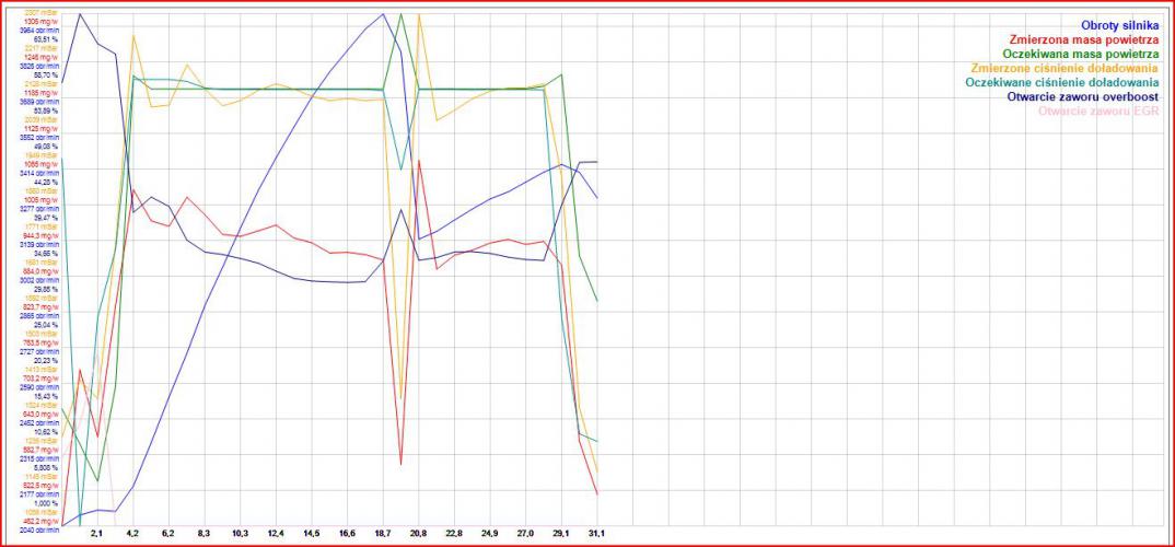

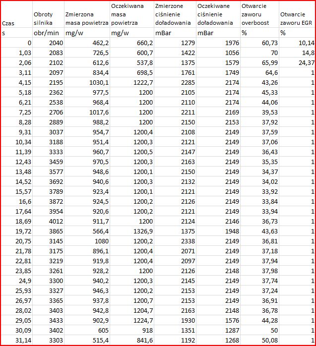

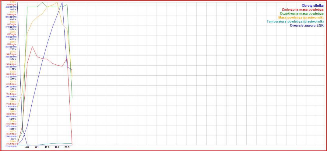

Witam Forumowiczów,
problem jest taki iż autko trochę gorzej się zbiera. Dzisiaj zrobiliśmy logi i wynika z nich że zmierzona masa powietrza odbiega (za mała) od oczekiwanej. Jeśli chodzi o szczelność dolotu to dolna i górna rura szczelna, bez jakichkolwiek ingerencji wcześniejszych. co może jeszcze wpływać na zmniejszoną masę powietrza, na pewno przepływomierz, a coś jeszcze? EGR niezaślepiony i nie ma z nim problemów. Błędów brak. Poniżej załączam logi.
Załącznik 105489Załącznik 105490
Załącznik 105491Załącznik 105492
