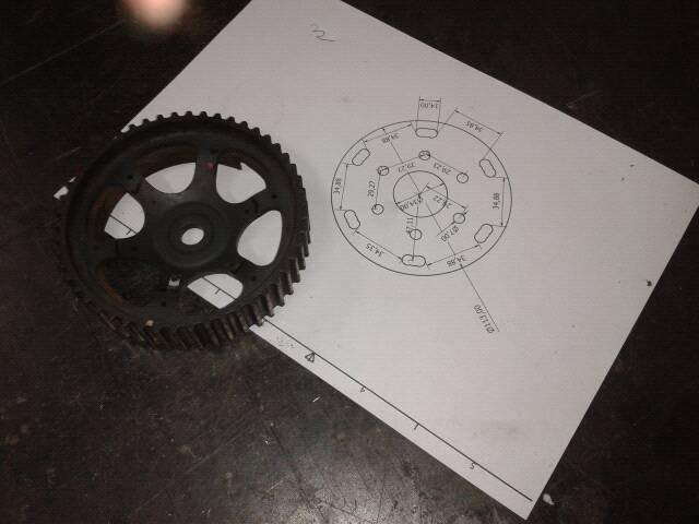

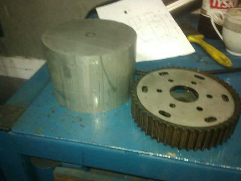

    férfi kém kép, amit még dlubiemy keresztül zime autóval. Ulatwiamy a kreceniu rozrzadem.

    ön hozzáférhet a CNC ?

    Ó, Teddy - mondja néha, hogy mi van a képeken, mi szolgál / fog szolgálni, mert valami fekete mágia (nem, nem szégyellem magam, nem tudom, ) - néhány mód, egy darab valamit (még semmi, de majd vágni valamit, igaz? ) fémből OK, de mi köze hozzá, hogy mi az, hogy megkönnyíti a forgatás motorőket meg miért ?

    Andrej Luft - csak tanulmány. De a szempontból az idő, hogy sok dolog, amit egyébként meglehetősen későn.
    Újra, meg újra motor- Vagy inkább a kilégzés a tengely, mert a szívó ezért ülök be a fASOlkach. Elméletben akarunk játszani egy nem-szabványos időzítés beállításokat a bíróságon, hogy állítsa be współotwarcie szelepek, hogy adjon egy kis nyomaték (vagy egy kicsit többet ) - elég az elmélet, mert nem láttam sehol máshol egy ilyen határozatnak az 20W. Azonban az angolok írják a fórumokon, hogy mozog a motor beállítása, stb. stb. de mivel ez általában nem bók, de az tény, hogy a kipufogógáz-kerék a kúp, így a kiigazítás lehetséges, de nagyon zavaró, Budapest, 156, ahol alig ujját tegye az időzítés csiga-nem tudom képzelni, hogy egy másik hajtókar rozrządem. Úgy tűnik, az EGT csepp.
    A CNC gépek hozzáférésem van, de hiánya miatt az utóbbi időben nem csinál semmit, valahol a téma, hogy megszüntette a saját marógép CNC apám hoztam. Újra meg újra teszi a rendszergazdák Jó, Mert olasz.
