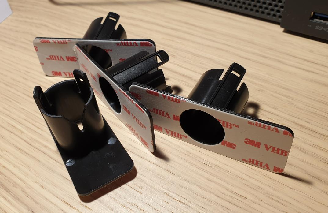

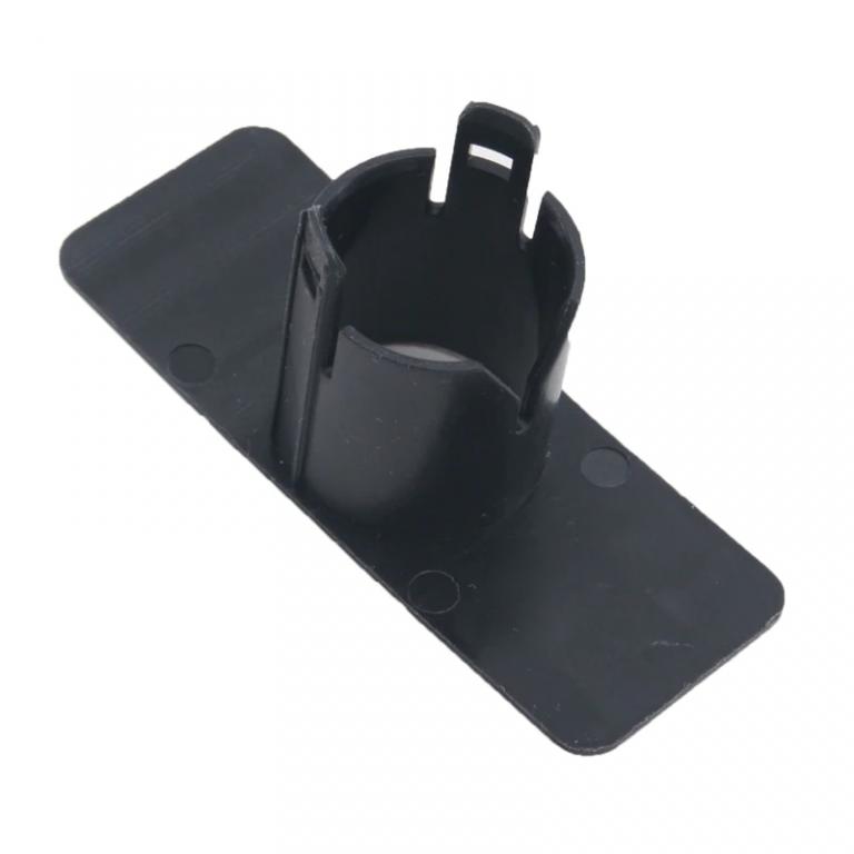

    Znalazłem uchwyty mocujące na taśmę 3M zgodne kształtem z oryginalnymi wyciętymi ze zderzaka. Zgadza się? Po lewo nowe, po prawo używki (wycinane) z aukcji: LINK
Nazwa:	Screenshot _wspornik.jpg
Rozmiar:	21.1 KB
ID:	282130 Kliknij obrazek, aby uzyskać większą wersję
Nazwa:	wspornik_159.jpg
Rozmiar:	75.5 KB
    1. Jakie czujniki polecacie? Wchodzą w grę zamienniki. Ktoś jakieś stosował zamiennie z oryginałem?
    2. Czy średnica czujnika wynosi 23mm?

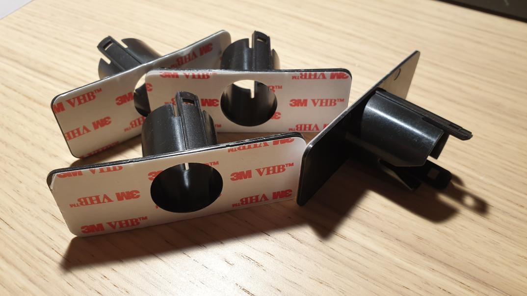

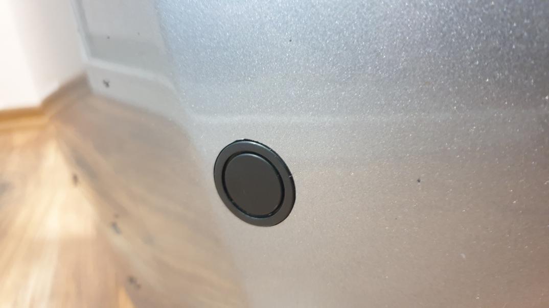

    Nie wiem czy w tym wątku pojawiło się takie info ale na szczęście możba dokupić uchwyty do mocowania sensorów oryginalnych w zderzaku bez PDC.
Nazwa:	20220111_223324.jpg
Rozmiar:	57.2 KB
ID:	282201 Kliknij obrazek, aby uzyskać większą wersję
Nazwa:	20220111_223402.jpg
Rozmiar:	90.1 KB
ID:	282202 Kliknij obrazek, aby uzyskać większą wersję
Nazwa:	20220111_223637.jpg
Rozmiar:	68.3 KB

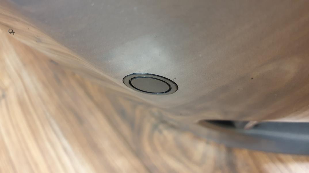

    Ktoś poradzi jaki rozmiar otworu pod oryginalne czujniki? 23mm?
    Potwierdzam - czujniki mają 23mm i takiej otwornicy też używałem (znalazłem jedną jedyną do metalu na alledrogo za jakieś 60zł). Czujniki wchodzą na wcisk nawet bez uchwytów.
    Krzywizna zderzaka nie pozwalała dobrze wkleić uchwytów na oryginalną taśmę 3M więc wspomogłem się klejem błyskawicznym i dodałem go na krawędziach klejonych.
    Zderzak trafił do lakierowanie - wstawię jakieś foto jak odbiorę auto z naprawy - pewnie w lutym
