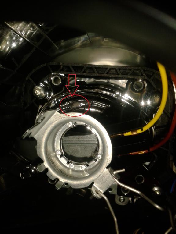

    mam lampę po przebiegu około 4 tkm z ori żarówką i co- w górnej części widzę w lampie nadtopienie odbłyśnika o średnicy ok 1,5 cm
    To nie masz już połowy światła na drodze.
    Teraz jak to będzie wyglądało po np 100 tkm.
    Nie będzie wyglądało dostaję czasami takie do regeneracji. Ale pocieszę Cię. Tak ma większość aut
    Niestety tak jest - podobnie jak z HID czy H7
    Tak, tylko że zarówno H7 jak i HID są sprawdzone zestawy. A LED nie ma sprawdzonych.

    dzięki za pocieszenie :-)
Nazwa:	lampa.jpg
Rozmiar:	46.9 KB

    łłłooo panie jak masz od zewnątrz tyle wypalone to od środka nie masz pół odbłyśnika
    Ale odbłyśnik mi wygląda na podobny do 159

    zwykle żarówki i duża emisja cieplna ... i po zawodach ;] dobrze ze HID nie wydziela aż tyle ciepła co jest lepsze dla odbłyśnika
  5. #1175
    05 2009
    Strzelin
    12,639
    Zależy który HID

    TX- też robiłem test w Julce i niestety klapa - żarówka LED nie daje światła 360 stopni .
    nie potrzeba 360st tym bardziej w soczewce bez "bi", przecież połowa światła i tak się marnuje za przesłoną. Teoretycznie wystarczyło by dobre 180 stopni żeby nie było plam. Ja pierw kupiłem zestaw taki sam jak w podanym linku z allegro gdzie ledy są po przeciwnych stronach, dzięki temu że jest osłona ze specjalnego szkła kwarcowego które dodatkowo rozprasza światło na boki niwelując ciemniejsze pola teoretycznie pokrycie światła jest 360 st. Później kupiłem jeszcze drugi zestaw który miał ledy po wszystkich 4 stronach rdzenia- czyli idealnie pokrywa całe 360 stopni, wydawało by się że musi być lepiej- mimo tego efekt mizerny i nie świeciło to jaśniej niż żarówka dlatego wróciłem do tego pierwszego zestawu z którego jestem zadowolony.
    Niestety manewrowanie w cokole żarówki w Julce wbrew pozorom nie jest proste - nawet jak ustawisz w odpowiedni - jak Tobie się wydaje - sposób - tak, aby nie było punktów nieoświetlonych to i tak stabilność tego mocowania w cokole jest delikatnie mówiąc żadna.tak wiec zostaje albo H7 albo HID.
    Nie wiem co to za zestaw tam miałeś, u mnie nie ma problemu ze stabilością mocowania- jest ładnie wycentrowane i trzyma się na miejscu a używam prawie rok czasu. Nie wrzucał bym wszystkich zestawów do jednego wora , są lepsze i gorsze- tak samo jak z hidami - nie wszystkie są super
    Cytat Napisał MastaMari Zobacz post
    Cytat Napisał marek230482 Zobacz post
    Zależy który HID
    no właśnie zależy który , zwykły 35W też się grzeje a pewnie jeszcze bardziej te 55W jeśli palniki mają większą moc. Widziałem już nie jedną soczewkę wypaloną od fabrycznego ksenona 35W . Plus jest taki że przy LED nie ma możliwości wypalenia odbłyśnika dlatego że led grzeje się z tyłu poza odbłyśnikiem a i tak są to temperatury dużo niższe niż zwykłej zarówki czy ksenona . Wiadomo nie ma ideału- każde rozwiązanie ma swoje plusy i minusy
