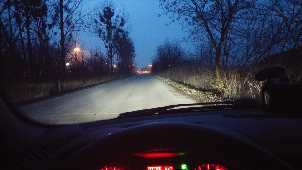

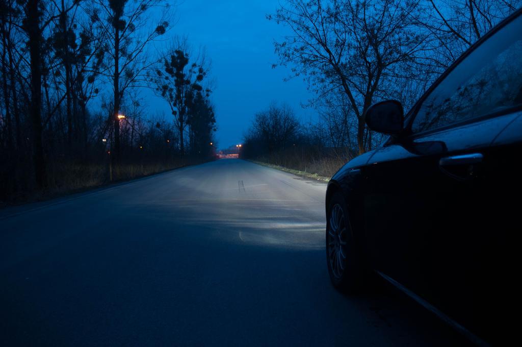

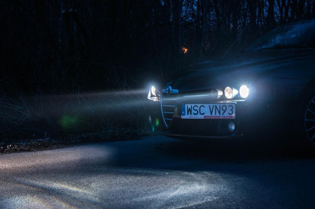

    Pozwolę sobie odświeżyć wątek z racji tego że miałem dość już tych świateł przez które nic nie widziałem. estaw kupiony u Proxim@Ar, montaż trwał może z 15 minut. Efekty są więcej niż zadowalające
    H7 4300K
Nazwa:	oxjd9F5.jpg
Rozmiar:	71.0 KB
ID:	193078   Kliknij obrazek, aby uzyskać większą wersję
Nazwa:	bVEy84b.jpg
Rozmiar:	71.7 KB
ID:	193079   Kliknij obrazek, aby uzyskać większą wersję
Nazwa:	cChNAu7.jpg
Rozmiar:	70.6 KB

    Krendzel, jaki zestaw montowałeś? Co masz jako długie i postojówki?
  10. #1200
    Użytkownik Dwusuwowiec Avatar Krendzel
    10 2014
    Sochaczew
    159SW Carabinieri
    100
    Zestaw jest od Proxim@Ar, ma sprawdzony zestaw który pasuje idealnie do lamp, siedzą pewnie w kloszu i mają dobre wymiary oprawek. Na długich mam jakieś zwykłe żarówki za "5zł" w postojówkach to samo. Na dniach może wsadzę jakieś ledy w postojówki a z długimi to pomyślę nad bixenonem ale to jak będzie sprysk na lampy bo obecnie brak.
