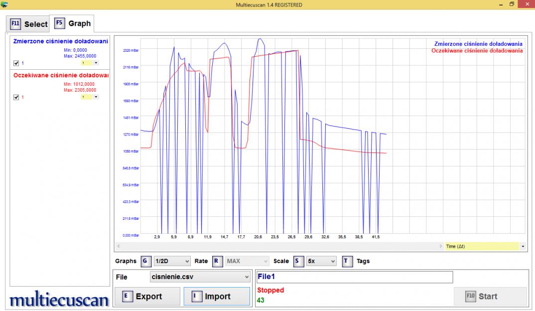

    Domyślnie Prośba o ocenę logów
    Ciśnienie doładowania:
Nazwa:	Cisnienie doladowania.jpg

    Wygląda wszystko OK prócz wtryskiwaczy... Pierwsza minuta na wykresie: "korekty" była w okolicy biegu jałowego później jazda z lekkim gazem Czwarty wtryskiwacz prawdopodobnie do wymiany czy raczej zacząć od klapek zawirowań??

    czy coś się dzieje niepokojącego?
    z logami coś nie halo, jakieś dziwne wahania odczytów są

    Wahania odczytów to raczej wina mojego interfejsu lub konfiguracji. Na mojej 156 mam tak samo. Co drugie odświeżenie niektóre parametry są zerowane.
    Co do niepokojących objawów, to auto potrafi czasem zakopcić.. Ponoć na biało. Na czarno raczej nie da rady z DPF-em? Przyspieszy to raczej jego zapychanie?
    Podczas jazdy z lekkim gazem korekty na 4 wtrysku oscylują w granicy od +2 do +3mg, natomiast na 1 i 3 wtrysku dobijają w okolice -1,5.. Jeśli dobrze rozumiem, to 4 wtrysk ma problem i nadrabiają to wtryski 3 i 1 lub 3 i 1 mają problem a nadrabia to wtrysk 4?

    Nie obraź się, ale takie logi to nadają się do wyrzucenia. Nie wiemy jak jechałeś, czy gaz do oporu, czy nie (a raczej nie, bo dziura w doładowaniu świadczy o tym, że odpuściłeś gaz). Każdy wykres zupełnie co innego pokazuje.
    Inna sprawa, że takie rzadkie próbkowanie + błędy twojego interfejsu to potęguje pogorszenie możliwej interpretacji logów. U mnie przy prawidłowo zrobionych próbach drogowych próbkowanie co 1,5 sekundy spowodowało, że nie dało się odnaleźć uszkodzonego przepływomierza.
    Kolejna sprawa - obok wykresów należy załączać pliki csv.

    Wszystkie logi były robione osobno. Muszę ogarnąć swój interfejs, bo tak jak piszę coś tam jest nie halo. Nie wiem czemu ale przy pełnym bucie nie aktualizowało korekt z wtryskiwaczy... cały czas stały nieruchomo.
    Wracając do tematu korekt, w E46 2.0D 150KM korekty od -3 do +3 mg uznaje się za maksymalne, powyżej wtrysk trup... Jak to wygląda w 159 1.9JTDm 150KM? Zostało to już rozszyfrowane?
