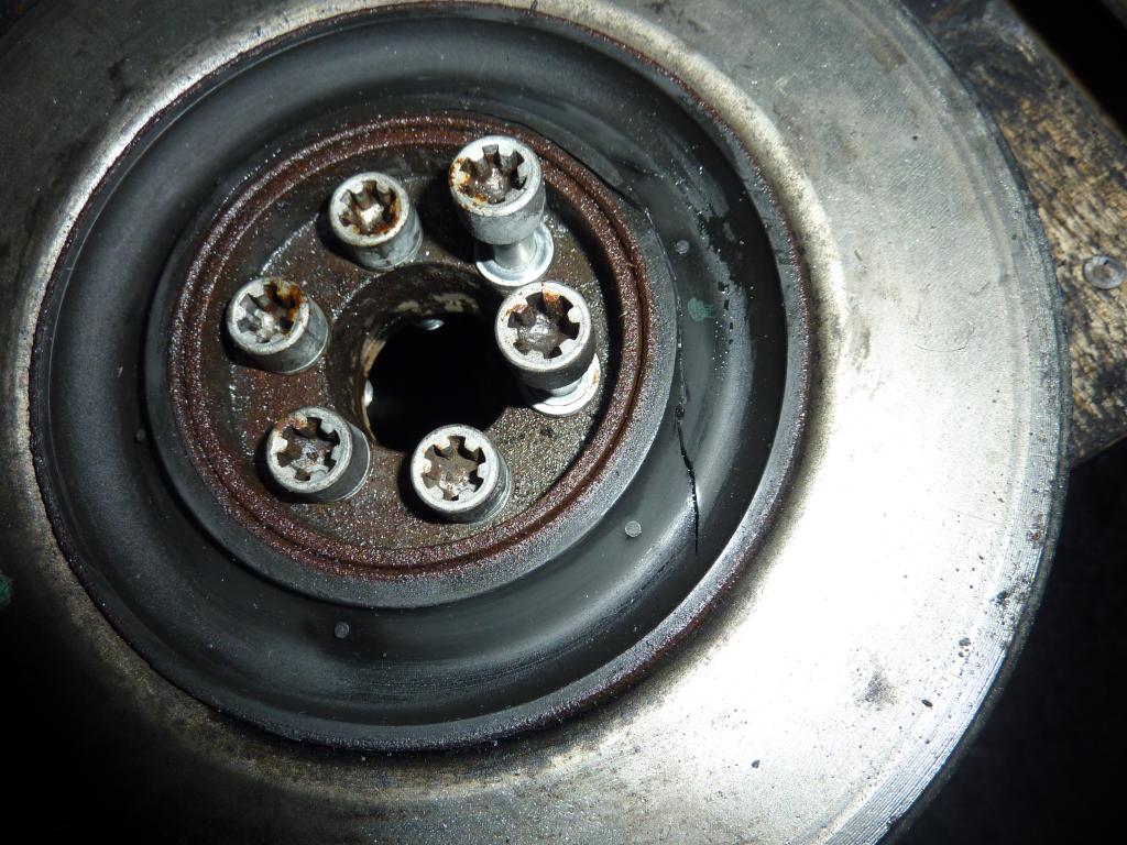

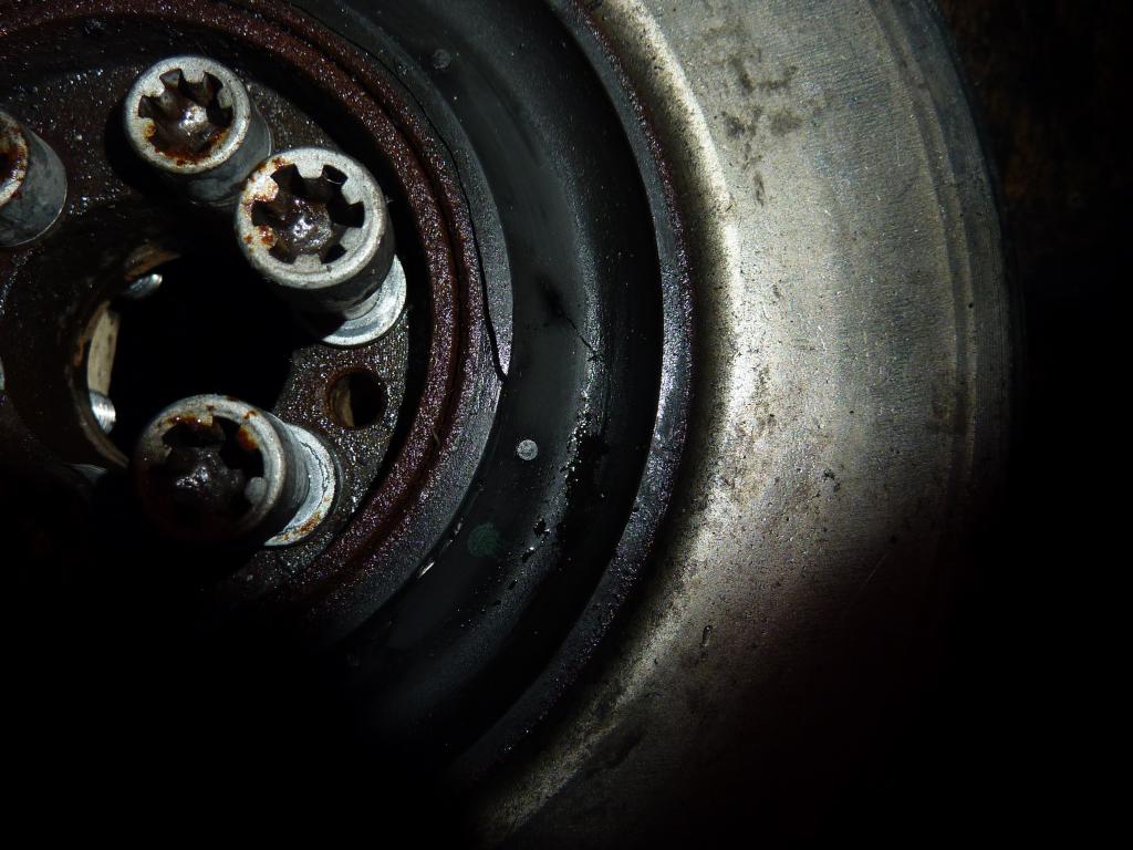

    [edit] Moje koło pasowe wyglądało tak, ale nic nie skrzypiało:
Nazwa:	P1020632.jpg
Rozmiar:	136.3 KB
ID:	78821Kliknij obrazek, aby uzyskać większą wersję
Nazwa:	P1020633.jpg
Rozmiar:	100.4 KB
