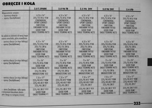

    Ze starej książki przed liftem:
Nazwa:	obręcze i koła AR166 (98-).png
Rozmiar:	186.5 KB

    Cytat Napisał aro_1977 Zobacz post
    Dokładnie!
    Ja mam 7Jx16 i 215, sąsiad jak jeszcze jeździł 166 2.5V6 to miał 6.5Jx16 i 205 opony.
    Także Masa jak szukasz, to bierz raczej 6.5J zresztą tych chyba więcej jest, a opony średnio 50zł/szt. tańsze
