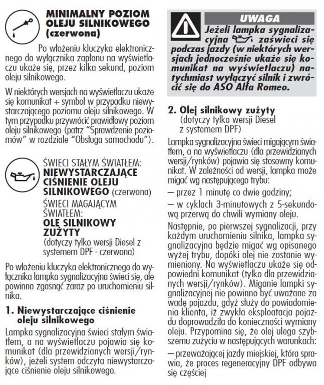

    Pacjent:
    9-tka 2.0 JTDm 136hp 11'.
    Kupiłem auto z przebiegiem 274 tys. Uszczelka nie była wymieniana, komunikat się nie pokazywał. Po zakupie od razu olej, filtry i uszczelka smoka przy okazji. Problem polega na tym, że przy włożeniu kluczyka do zapłonu potrafi w lewym dolnym rogu nie regularnie na kompie mrygnąć kilka razy kontrolka od oleju (tzw. lampa alladyna) bez żadnych komunikatów.
    Ktoś pomoże mi wyjaśnić co ją boli?
    Błędów zero.
  4. #154
    Użytkownik Maniak resoraków Avatar Klonek
    08 2015
    159 2.0 JTDm
    888
Nazwa:	dddd.jpg
Rozmiar:	136.8 KB
  5. #155
    08 2017
    159
    16
    Dzięki za screena, doskonale o tym wiem, ale jak pisałem olej zmieniony na millersa, inspekcja skasowana...

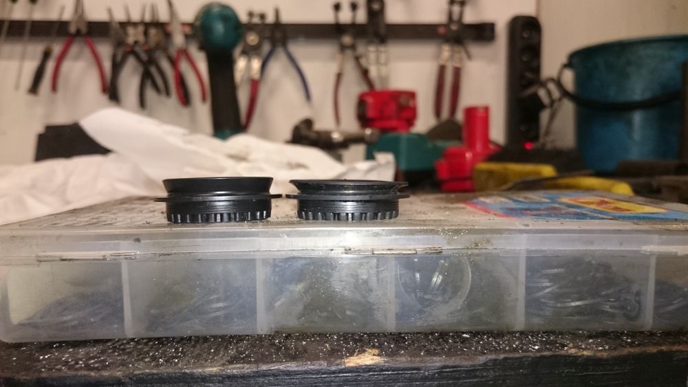

    Cytat Napisał Anzelmo Zobacz post
    Jednak czy ktoś zastanawiał się, że części do Opla i Fiata jednak produkują inne fabryki. Skład mieszanki gumy do tej uszczelki przecież może być różny (w Oplach wiadomo, że są felerne te uszczelki). Ale czy w alfach (w szczególności JTDM-2 170KM) wystepuje ten problem ???
    Mogę potwierdzić - występuje ten problem, czego sam doświadczyłem:
Nazwa:	DSC_0081.JPG
Rozmiar:	93.9 KB
