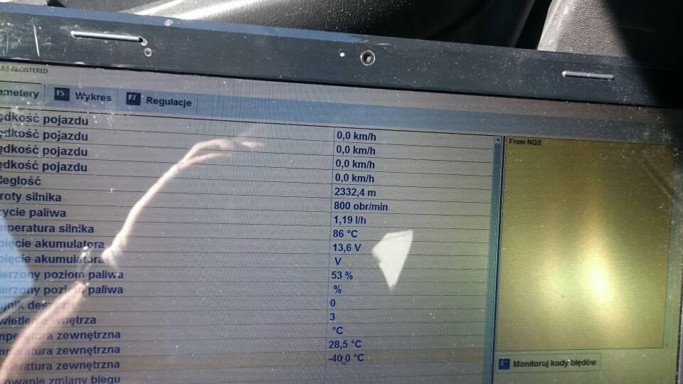

    Witam wszystkich podepne się pod temat. Bawiąc się ostatnio mesem zauważyłem że temperatura z lusterka zewnetrznego wskazuje temperaturę 28,5 a jakiś drugi czujnik -40, co to za czujnik?.

    Cytat Napisał karolpinkii Zobacz post
    Trochę inne auto (jednak w wielu względach podobne) - Fiat Croma - ma tak samo przy tym odczycie. Odkryłem to kilka dni temu i poszukam w eLearnie, gdzie miałby być ten czujnik. Może po prostu z oszczędności go nie dawali lub jakaś wtyczka się rozpięła.
