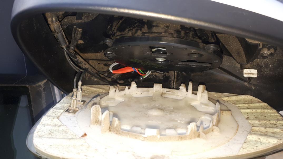

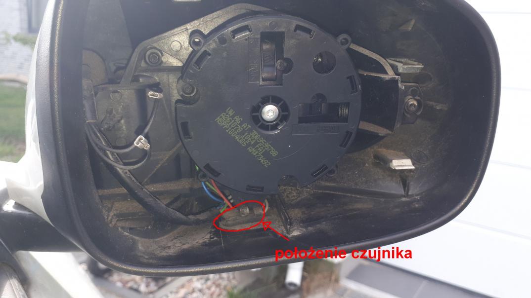

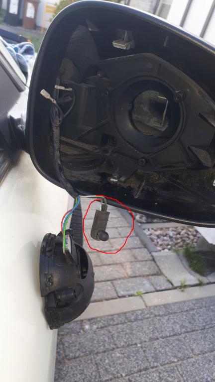

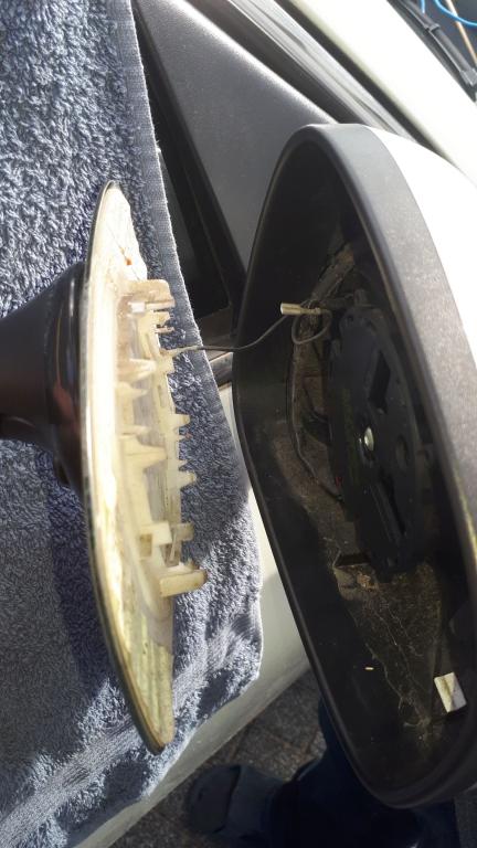

    cześć. czujnik wymieniony, ale niestety klima wciąż nie działa . Załączam zdjęcia z wymiany, może sie komuś to przyda. Najtrudniejszy moment to wyjęcie szkła lusterka - jest dość cienkie I trzeba raczej mocno uważać żeby nie pękło przy demontażu.. Zastosowałem przyssawkę od uchwytu telefonu plus delikatne podważanie szkła i się udało. Potem odcięcie starego czujnika, dolutowanie nowego + termokurcze, nawiercenie dziurki w obudowie lusterka żeby mogła woda swobodnie spływać (teraz było widać zacieki - stojąca woda w lusterku chyba dobiła czujnik..) i po tych operacjach wskazania zgadzają się co do stopnia.
    PS błędy na kompie? a czym to zczytać? taki czytnik po bluetooth da radę? Kliknij obrazek, aby uzyskać większą wersję

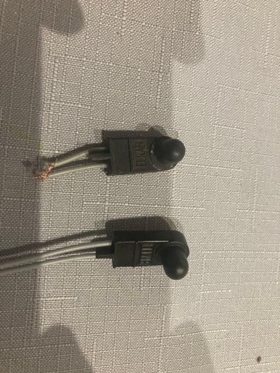

    Dobrze gadasz, rozebrałem sobie dzisiaj lusterko wydłubałem czujnik i podjechałem do ASO, Sam czujnik 71753245 wygląda identycznie co dedykowany do 159 różni sie widze tylko długością kabli i wtyczkami. Poniżej zdjęcia starego(obcięte kable) i nowegoKliknij obrazek, aby uzyskać większą wersję
Nazwa:	czujnik.jpg
Rozmiar:	100.7 KB
    Podłączyłem go póki co na krótko na kosteczki Wago, za kilkadziesiąt minut i rano sprawdze jaką pokazuje temperature i jak bedzie ok jutro osłonki termokurczliwe, lutownica, seteczka wódki żeby ręce nie drżały i wymiana.
    Przynajmniej boczka drzwi nie trzeba zdejomować.
    Jakby ktoś szukał
    https://www.elkab2.com/en/parts-sale...-sensor?sef=hc
    Można kupić sam sensor ale pytanie czy warto się babrać w wysyłke jednej sztuki z włoch
    Ostatnio edytowane przez jasio79 ; 01-02-2022 o 18:04

    Przetestowane, złożone a zatem czujnik 71753245 pasuje do alfy 159
