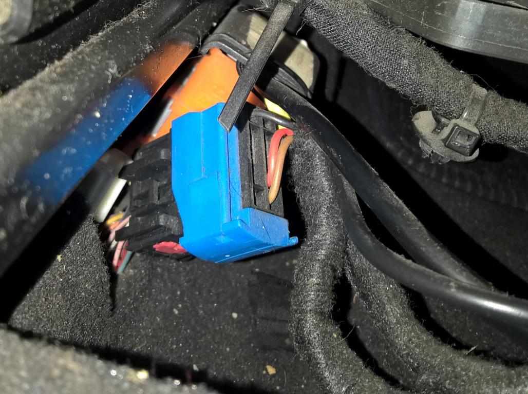

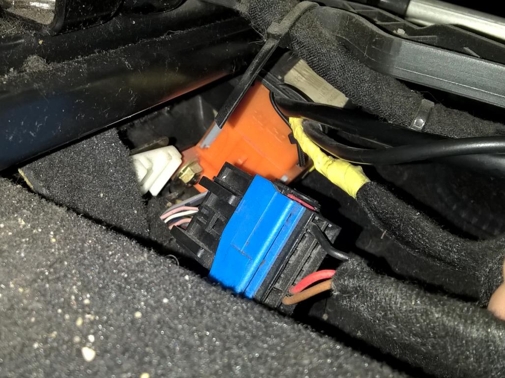

    Rozumiem... Wróciłem z żoną z pracy i zajrzałem pod fotel - zdemontowałem te osłonę której już nie mogłem założyć ;] Nie wypinałem wtyczek bo cholernie ciężko tam wsadzić łapę, a na dworzę zimno i deszcz padał mi na nerki
    Ale są po dwie wtyczki od kierowcy i pasażera. Sądząc po ilości kabli które wchodzą w gniazdo - możliwe że mam instalację ? Wyglądają to tak:

    Bez odpięcia kostek się nie dowiesz

    Cytat Napisał takpoprostu Zobacz post

    Na pierwszy rzut oka widać inne przewody. Duża szansa, że instalacja jest kompletna ale bez odpięcia wtyczki i sprawdzenia pinów się nie obejdzie.

    A mi na pierwszy rzut oka wygląda że ktoś tam grzebał. Ta wtyczka to sam slot i powinna być w tym gnieździe pomarańczowym co widać w tle. Przynajmniej u mnie tak było.
