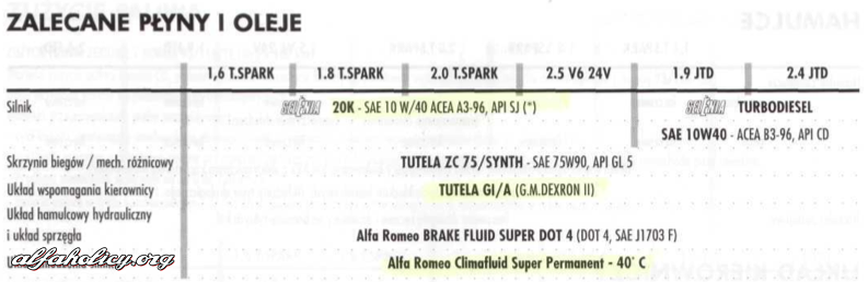

    Masakra, teraz już sam nie wiem. Ja wlałem dextron II bo tak bylo w instrukcji do AR.
Nazwa:	Screen shot 2011-05-26 at 1.18.34 PM.png
Rozmiar:	177.3 KB

    Tyle że do 156

    Cytat Napisał magil Zobacz post
    Tyle że do 156
    A widzisz... to jeszcze spróbuję odlać Dex II i wrzucić III, może coś z tego wyjdzie.
