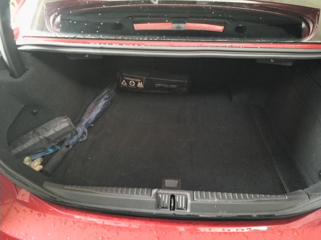

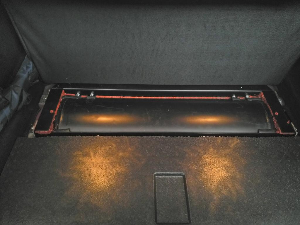

    Cześć, instalacja Landi Renzo Omegas DI. Przed montażem zużycie benzyny 11l/100km, większość trasa jazda dynamiczna. Teraz takie same trasy i taki sam styl jazdy, zużycie LPG 8 l. benzyny 3 l. Stosunek gazu do benzyny ustawiony jest bardzo asekuracyjnie ale w zamian za to jest niska temp. spalania mieszanki. Drugi powód to założyłem, że na zbiorniku gazu muszę przejeżdżać minimum 400 km. Zbiornik mały bo tylko 40 l. (ale za to bagażnik bez zmian), przy takim spalaniu przejeżdżam na zbiorniku gazu ok. 470 km. Ogólnie z ekonomii jestem zadowolony, przy obecnych cenach paliw przed założeniem LPG koszt 100 km to 52 PLN, obecnie to 30 PLN. Pozdrawiam Piotrek.
