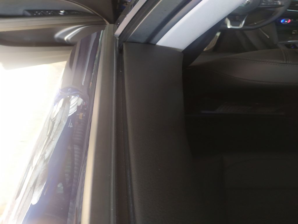

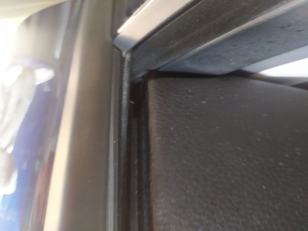

    Czy mamy wszyscy tak niechlujnie wykończoną uszczelkę wewnętrzną tylnych drzwi ?
    Przecież tam dmucha wiatr i prawdopodobnie to powoduje szum w okolicach słupka B.
