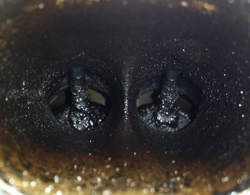

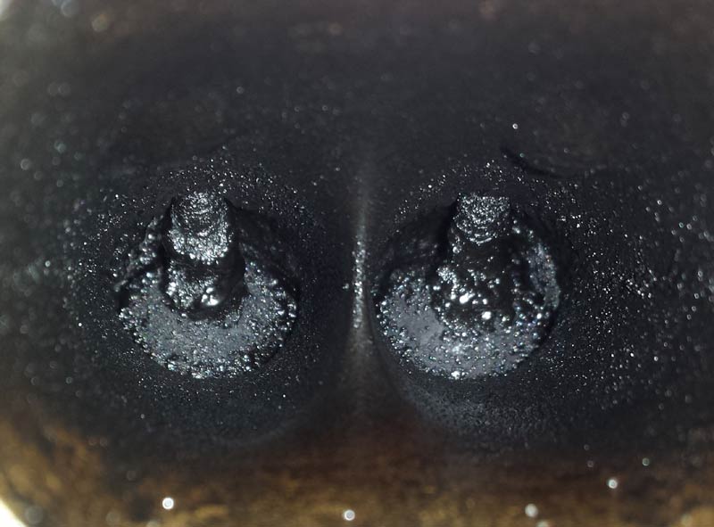

    Poniżej zdjęcia zaworów w 1.9 JTS-ie po przebiegu 100 tys km. To w temacie nagaru i jego gromadzenia się w tego typu silnikach.
    No, niezły kwas.
    Cytat Napisał Marcin_M Zobacz post
    Zapewne olej o jak najmniejszym odparowaniu by zmniejszył nagar ale ogólnie nie do uniknięcia z powodu konstrukcji...
    Ciekawe, jak wygląda denko tłoka i głowica.
    Jak jest przyczyna tego syfu?
    Moim zdaniem, gniazda zaworowe i same zawory, podczas pracy w takich warunkach też będą wołały o pomstę do nieba. Samo wyczyszczenie chemią, to chyba nie wszystko. Oczywiście przywrócimy poprawną pracę zaworów, ale ich szczelność będzie już odbiegała od wartości fabrycznych.
    Ostatnio edytowane przez syfon ; 23-07-2014 o 15:06 Powód: Dodano

    Cytat Napisał fandla Zobacz post
    witam wymieniałem juz rozrzad w 159 2.2 jts i sa 2 lancuszki rozrzadu najpierw rozebrac potem kupowac
    Same łańcuchy tylko ?
    Cytat Napisał syfon Zobacz post
    No, niezły kwas.
    Jaka jest przyczyna ? wtrysk bezpośredni połączony z interwałem 30k wymianu oleju. Wystarczy

    Idea jest zła - przy wtrysku pośrednim benzyna zmywa olej z kanałów i zaworów. Przy bezpośrednim sie to niestety piecze.
    Na logikę biorąc powinno być czyste bo obmywane jest benzyną. Dolot nie jest, więc dlatego gromadzi się nagar.
    Ale co ma zmywać? Czyste powietrze z filtra czy może niewielki syf z odmy? Skąd olej w dolocie?

    Odwroce pytanie - skad sie bierze nagar w kanałach ssacych jeśli wg ciebie jest tam tylko czyste powietrze?
    Wskazówka - przekrycie zaworów, timing, mikro nieszczelność, prowadnice.

    Cytat Napisał cuoreventi Zobacz post
    Wystukane panewką z miski dwulitrowego TS'a
    No właśnie.
    Czy tak bardzo puszczają prowadnice zaworowe i trzpienie zaworów, czy też ten olej dostaje się z powietrzem?
    Swoją drogą w takim silniku trzeba by sprawdzić stan własnie prowadnic i trzpieni zaworów, bo mogą być też już nieźle zjechane, pracując z takim syfem.

    Mechanizm powstawania nagaru już wyjaśnił proboszcz wcześniej w wątku:
    http://www.forum.alfaholicy.org/pora...ml#post1299679
    Więcej wyjaśnień na przykład tutaj
    http://www.aa1car.com/library/intake...di_engines.htm
