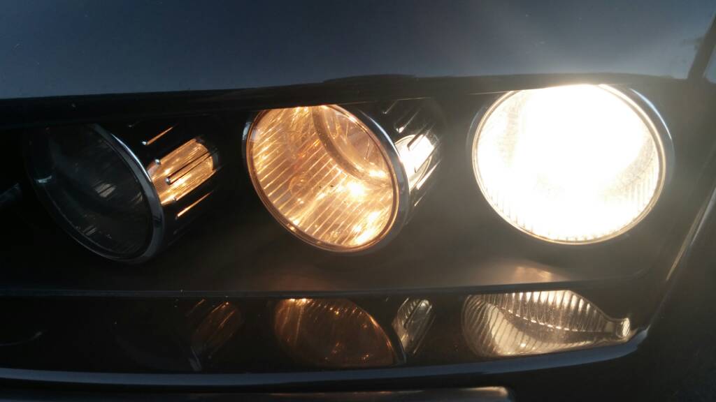

    mi właśnie doszly Trifa Xenon Bule, wieczorem zobaczymy jaka dają.
    mega dobrze świecą! polecam i sam jestem jestem zaskoczony tak dobrym wynikiem

    Trifa xenon bule.

    Również założyłem wspomniane wyżej Trify, całkiem dobrze świecą.
    Barwa jak na zdjęciach.
