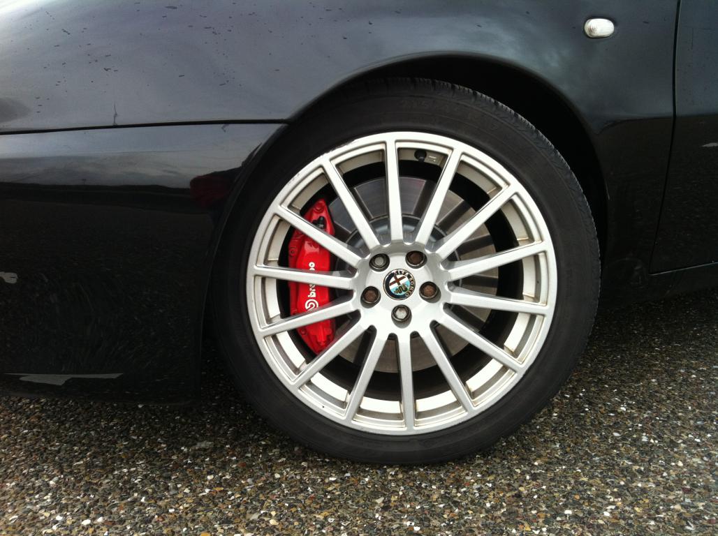

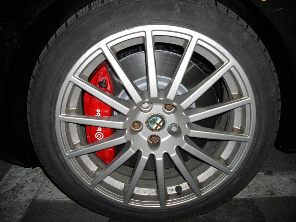

    Tak jest przy 17'
Nazwa:	IMG_0237.jpg
Rozmiar:	118.8 KB
ID:	119221Kliknij obrazek, aby uzyskać większą wersję

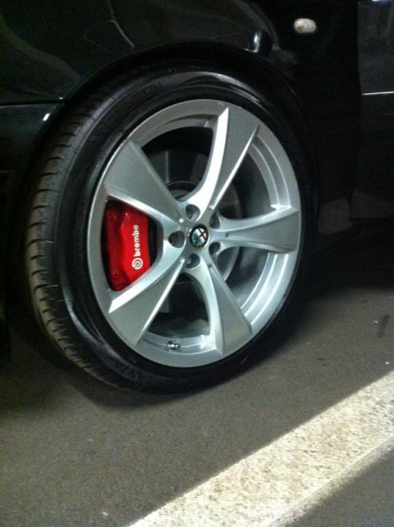

    A tak przy 18'
Nazwa:	522876_373767576000478_100001017168384_1067136_2105111985_n.jpg
Rozmiar:	52.2 KB
    Przy 18 już tak fajnie to nie wygląda niestety ale jest znacznie lepiej niż seria
