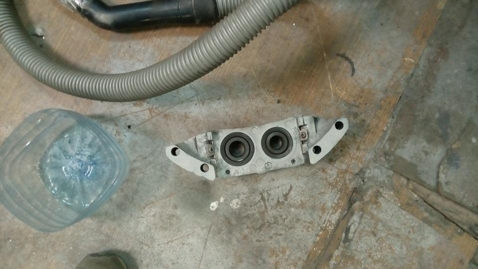

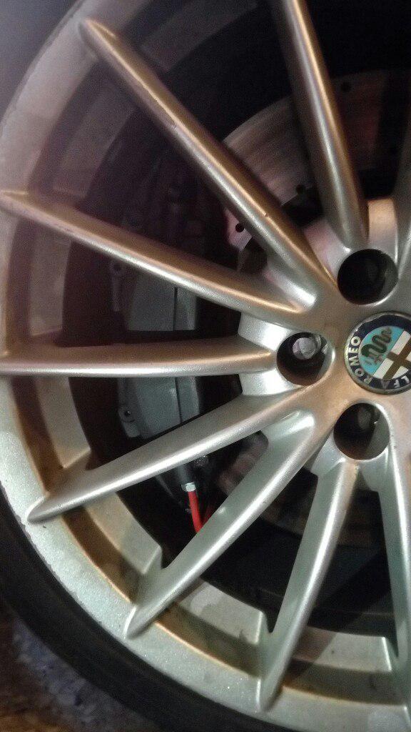

    Alfa Romeo 166 Brembo hamulce.
    Alfa Romeo 156 GTA 330x32 tarcze hamulcowe.
    Niestandardowe adaptery do piast.
    Mogę pomóc w produkcji Brembo z AR 166 + 330mm tarcze = analogowy GTA

    Użytkownik Fachowiec Avatar maly_777
    08 2009
    AR 156 FL SW 1.9 16V
    2,524

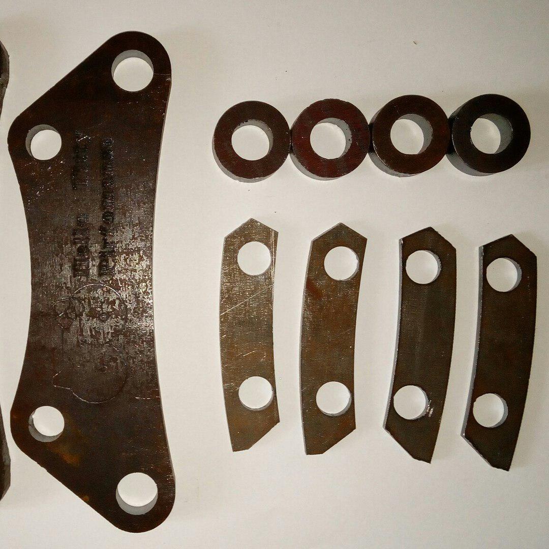

    Jaką grubość mają te kółka dystansujące?

    Cytat Napisał maly_777 Zobacz post
    8-9mm
    Użytkownik Świeżak Avatar s_ordak
    11 2008
    TORUŃ
    Alfa Romeo 164 3,0 24v Q4 1994
    152

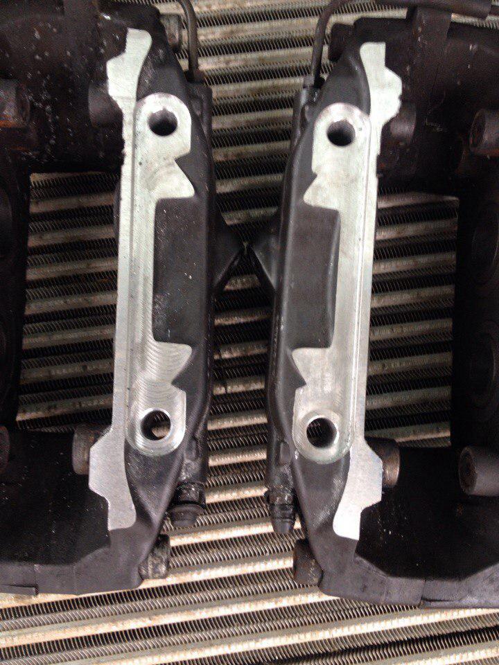

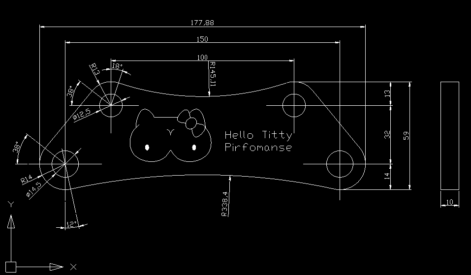

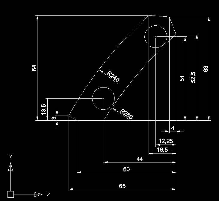

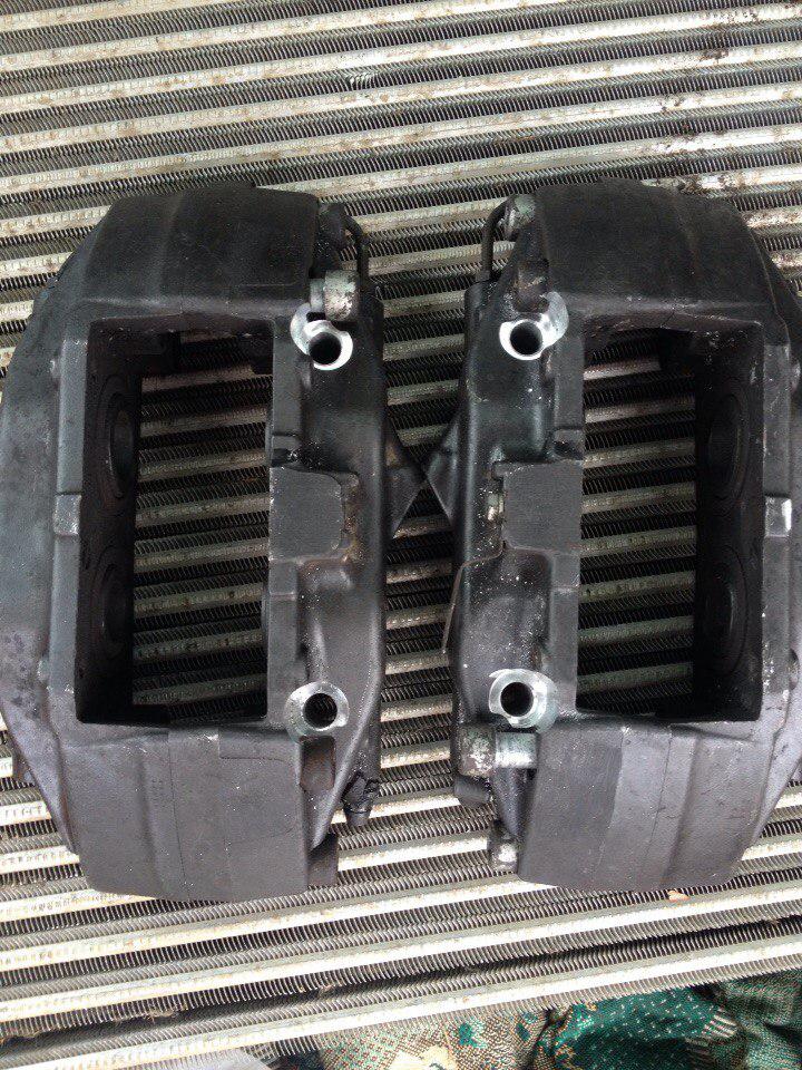

    Nie wolałeś wykonać adaptera w formie jednego elementu? Można uniknąć wtedy ew problemów z prostym zamontowaniem zacisku i stabilnością jego mocowania.
    Druga sprawa: przy poszerzaniu zacisku o te 4mm o tyle samo dłuższe powinieneś dać śruby skręcające obie jego połówki. Wydaje mi się mocno niebezpieczne pozostawienie oryginalnych.

    I think, we can make custom AR166 calipers for any car and any brake disk
    That for AR145 with 286mm brake disks and 16" wheels.
