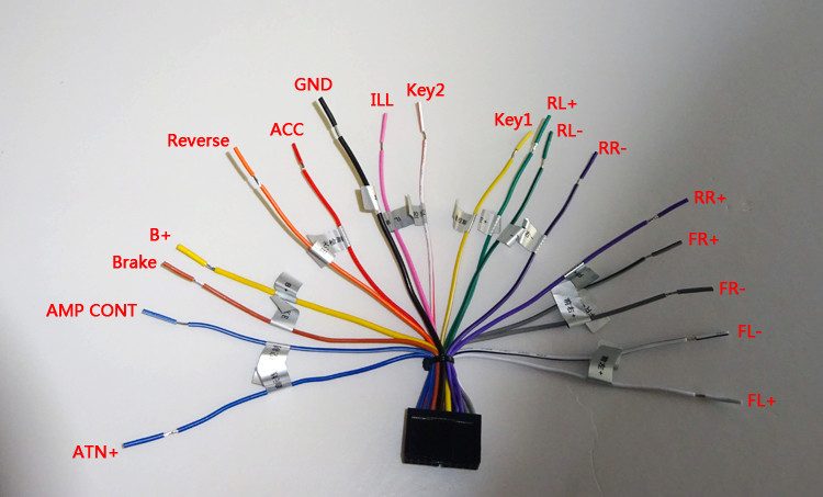

    Radio chciałem podpiąć pod stacyjke, ale znalazłem tam tylko +12 i mase, a po wsadzeniu kluczyka na pozostalych trzech żyłach nie bylo powrotu +12, więc zrezygnowałem widząc takie cienkie przewodziki

    Ale przecież najzwyklejsza antena ma wzmacniacz zaraz przy bacie. Ori radio puszczalo tam napięcie przez swoje gniazdo antenowe. Po zmianie radia trzeba zastosować separator antenowy który ma dodatkowy przewód na zasilanie który należy podpiąć pewnie po stacyjce bo bez sensu na stałe 12. Proszę mnie poprawić jeśli coś źle napisałem. Sam zakupiłem ostatnio pioneera takiego jak Woopy i czekam na ten separator by uruchomić radio fm.

    No właśnie, a to nie wystarczy podpiąć +12 do niebieskiego przewodu z radia?:
