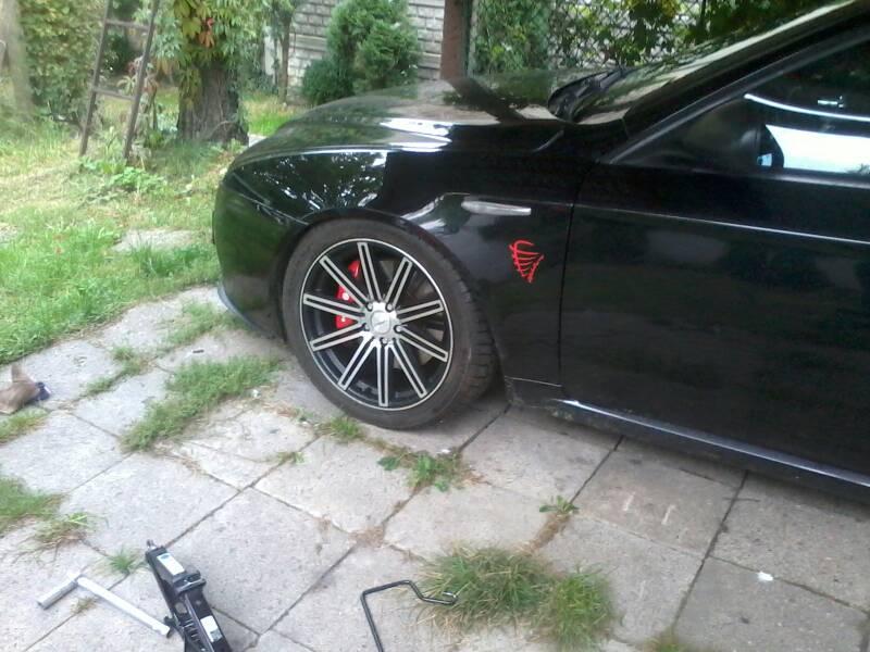

    A Tomasony są wklęsłe i na Brembo na bank nie wejdą ze względu na wyprofilowanie ramion. Ja mam zimówki z foto 18/8 z ET35. Według ori są wysunięte na zewnątrz o te 6mm a do dużego Brembo trzeba ok 16mm dystansu. U mnie siadło na 2cm

    Te moje zimówki przez to że są mocno wklęsłe to mają od srodka ramiona praktycznie do samej płaszczyzny montażowej felgi ale mierzyłem je na małe zaciski i wchodzą z 4mm luzem jeszcze ale tak jak pisze Patryczos - nie ma 100% pewności bo nawet te małe zaciski odchodzą od tarczy dużo bardziej niż zaciski w Audi czy Oplu ( przez to stal z Opla nie wchodzi mimo ET34 )
