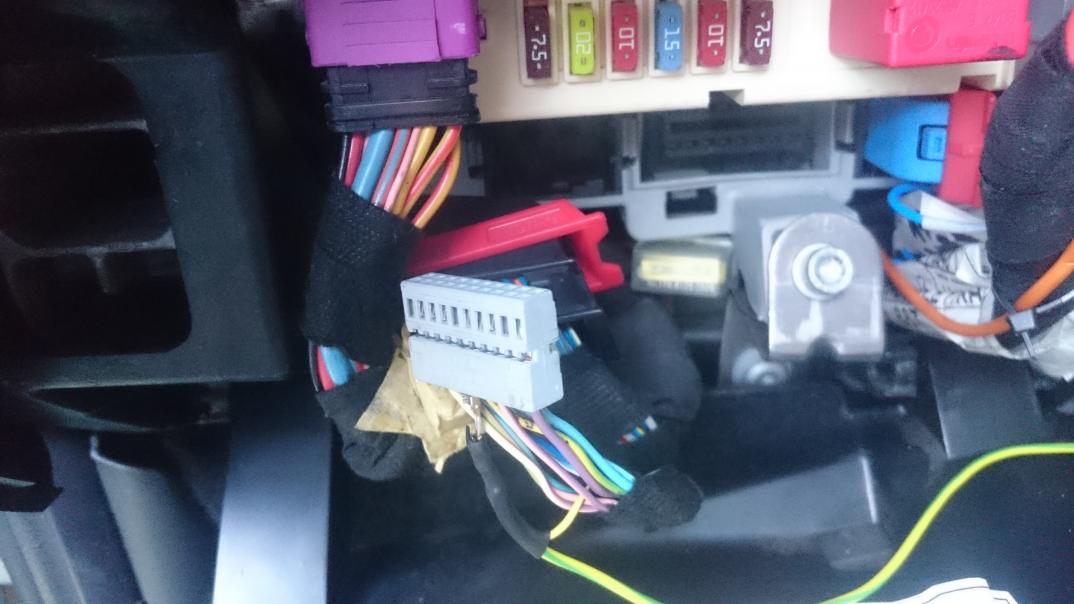

    Cytat Napisał Luck Zobacz post
    Ktoś się orientuje gdzie znaleźć najbliżej radia lub ewentualnie gdzie wygodniej się podpiąć radiem pod światła aby radio się przygasiło włączając światła?
    Ponieważ nie ma takiej informacji na forum przesyłam zdjęcie pinu w który można się podpiąć radiem aby przygasało podświetlenie radia w samochodzie o ile ma taką funkcję. U mnie to ma sens bo za dnia dzienne świecą i przełącznik jest w pozycji 0, gdy włączę pozycje i dalej mijania przygasa podświetlenie i nie razi światło w nocy.
    Pin we wtyczce numer 6, kolor przewodu żółty z czarnym paskiem.
