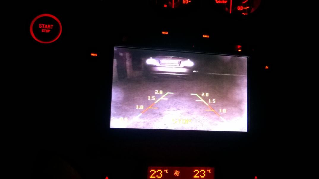

    ja kupiłem radio w navipremium dedykowane z androidem 5.1 , ogólnie to fajnie to chodzi, ma wszystkie zalety tableta, nawigacja jak i janosik oraz spotify działa dobrze w tym samym czasie montaż tez prosty wszystko pasuje , ja dokładałem kamerę cofania , tu trochę jest zabawy aby przeciągnąć instalacje Kliknij obrazek, aby uzyskać większą wersję

    daw7007 , kamera cofania - leży mi od zimy na półce i nie umiem się zebrać żeby to zrobić.
    Powiedz mi jak to przeciągnąłeś u siebie i którędy? Foty byłyby mega! :-) Z góry dzięki.

    Kabel puściłem całościowo po stronie pasażera , zdemontowałem schowek pasażera, przy okazji prowadzenia instalacji do GPS radia, dalej wcisnołęm pod progi plastikowe, następnie zdemontowałem kanapę, zaczepów i tak jeszcze nie wymieniłem po zmianie sprężyn później podłogą bagażnika do prawej tylniej lampy, tam wyszedłem na zewnątrz, później do lampki oświetlenia tablicy dojście było całkiem możliwe od góry można próbować wejść w otwór kablowy przy kole zapasowym ale dla mnie problemem było później przejście do miejsca rejestracji zasilanie dałem z lampki osw.tablicy, dla mnie spokojnie wystarczy a nie trzeba przez taki kawał drogi ciągnąc z światła wstecznego musze jeszcze poprawic samo mocowanie kamery
    posiadam taką:
    http://parktor.sklep.pl/opis/4188762...acja-kata.html

    Najbardziej mnie interesuje moment przejścia kabla w bagażniku przez zderzak aż do podświetlenia rejestracji, mowisz ze bezproblemowo bez zdejmowania zderzaka sie uda? Co trzeba tam rozkręcać w środku aby to przeciągnąć? Masz SW czy Berlina? Dzięki, pozdro.
