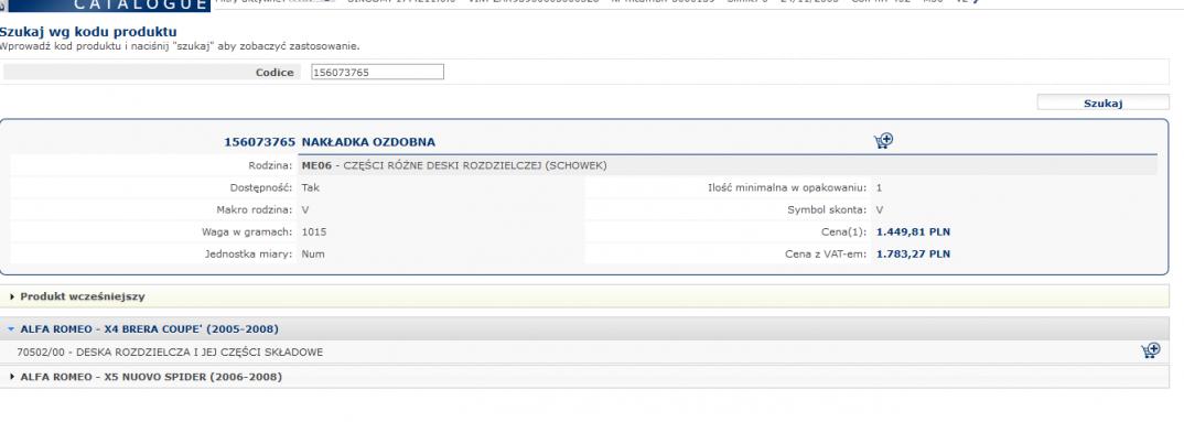

    Wpisując w eper mój vin i znajdując dokładnie ten panel to mamy numer katalogowy: 156064282, a jeśli klikniemy na zamiennie to mamy numer części: 156073765 oraz jego cenę:Kliknij obrazek, aby uzyskać większą wersję

    Wynika z tego ze to nie masz szczotkowane aluminium TI, bo w opisie twojego nr nie ma wzmianki o Ti,
    Nie pisałem nigdzie, że mam szczotkowane aluminium TI. Mam po prostu szczotkowane aluminium
    Poza tym zauważ, iż w wymienionych pasujących modelach jest jedynie Brera i nowy Spider

    W eperze mogą pisać, masz znajomka który ma 159? porównaj srodkowe panele, moim zdaniem są identyczne. kwestia koloru i struktury panelu.ze zdjęci Twoich wynika ze szczotkowane alu a alu ma tylko jeden kolor
