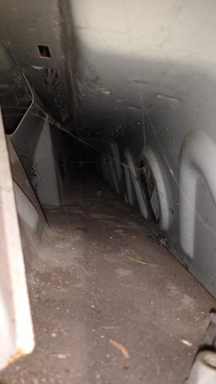

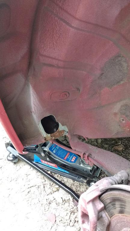

Myślę, że mam dobrą wiadomość dla wszystkich. Jest fabryczny otwór rewizyjny dla progów. Znajduje się z tyłu od strony koła. Widać to na zdjęciach (drugie to wnętrze progu). Można go wymacać bo ta powłoka bitumiczna w miejscu otworu daje się wciskać. Ugina się. Trafiłem na to przez przypadek. Mam parę drobnych ognisk i oddłubuję je z izolacji żeby zabezpieczyć. Tak trafiłem na ten otwór. Mało to. Całe zabezpieczenie antykorozyjne na podwoziu (chyba) to nie baranek tylko samoprzylepna folia aluminiowa z pianką. Pianką oczywiście na zewnątrz.

Brawo Marek!![]()
Warto sobie odpowiednio zabezpieczyć ten otwór, bo u mnie była dziurka i wpadała do środka woda, a zimą rownież sól. Co powoduje taka mieszanka to chyba nie muszę mówić.

Wstawiłem te zdjęcia żeby pokazać, że jest otwór rewizyjny. Był to też przecież nie raz powtarzany (a raczej wydumany) błąd konstrukcyjny - wada fabrycznachodzi o to, że teraz swobodnie można się dostać do wnętrza w celu wyczyszczenia, zabezpieczenia czy inspekcji.

To też tamtędy zajrzę. Zwłaszcza, że z tego co wyczaiłem próg ma dwie albo trzy komory wzdłużne. Zdjęcie które zrobiłem pokazuje chyba środkową. Z niej nie widać komory gdzie są otwory na spinki progów. I chyba też nie widać wnętrza auta. Te komory są połączone tylko owalnymi wycięciami. Z przeglądu swoich progów wynika, że rdza pojawia się ewidentnie od uszkodzonego grzyba. Tylko tam, a cała reszta progu jak widać na zdjęciu jest - nowabez konserwacji (tylko fabryczna powłoka antykorozyjna). Z całą pewnością komukolwiek rdzewieją progi (czy coś innego) to jest mechaniczna usterka. W progach przecież ciągle stoi woda z solą i błotem a rdzy nie mam. Tylko od tego nieszczęsnego wgniecionego grzyba. Gdyby 166 miała jakiekolwiek naturalne tendencje do rdzewienia to miałbym chociaż rdzawe naloty we wnętrzu.
