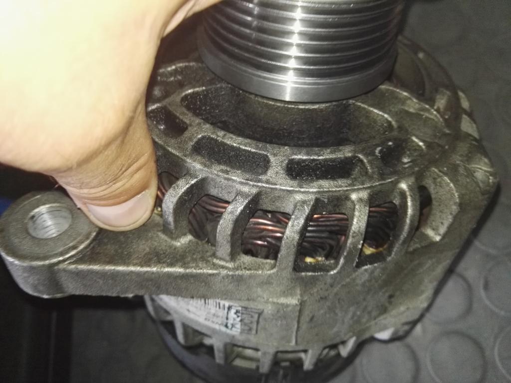

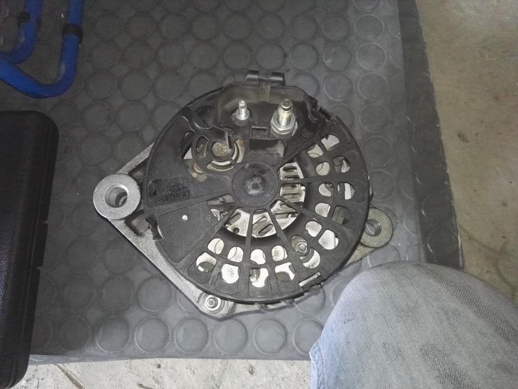

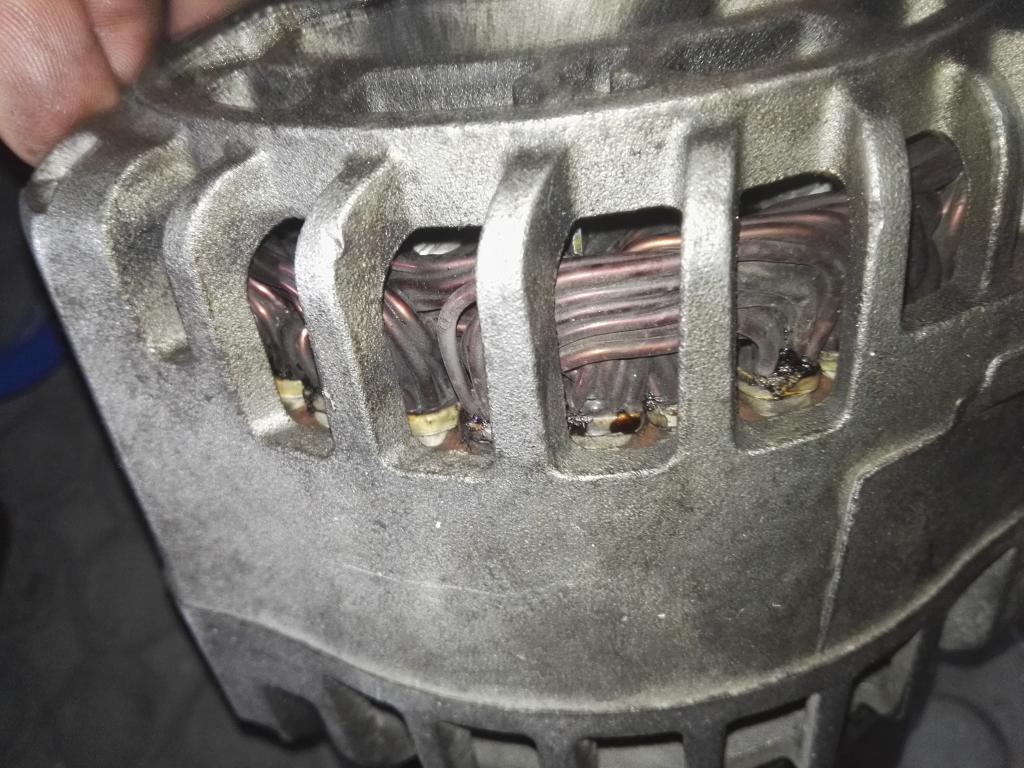

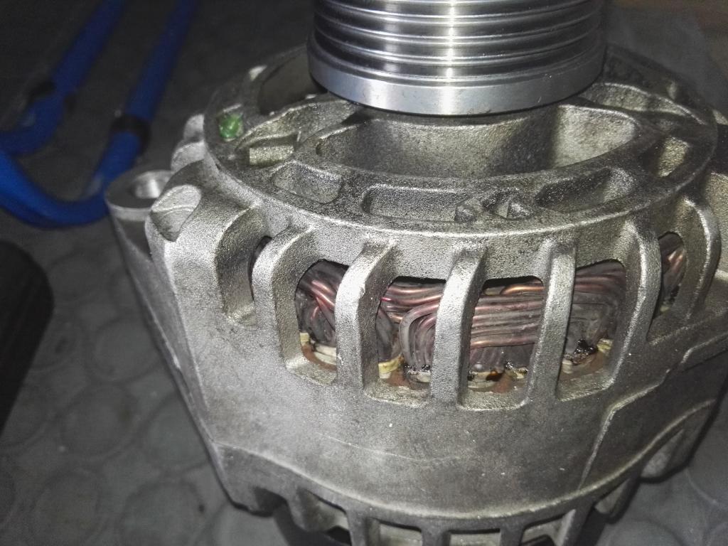

  10. #110
    06 2015
    Oława
    Alfa Romeo 159 1,9jtd 16v 2007
    460
Nazwa:	IMG_20160715_103040.jpg
Rozmiar:	92.8 KB
ID:	205616Kliknij obrazek, aby uzyskać większą wersję
Nazwa:	IMG_20160715_103055.jpg
Rozmiar:	115.7 KB
ID:	205617Kliknij obrazek, aby uzyskać większą wersję
Nazwa:	IMG_20160715_103104.jpg
Rozmiar:	85.5 KB
ID:	205618Kliknij obrazek, aby uzyskać większą wersję
Nazwa:	IMG_20160715_103117.jpg
Rozmiar:	125.1 KB
ID:	205619Panowie wykręciłem alternator co mam teraz sprawdzić bo sam chodzi luźno szczotki są ok
