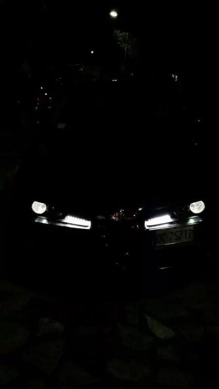

    Witam, jak zrobić taki efekt postojowek, może ktoś podać link?
    I moje drugie pytanie jaka to barwa świat la, ponieważ chce zamontować tez hid xenon tylko nie wiem ile "K", chodzi mi o taki sam kolor jak Ledy i postojówki .
    Jak dla mnie to wioska. Pasek dziennych wstawiony na listwę chromową między grillem a światłami.
    Cytat Napisał bartek1204 Zobacz post
    Przepisy dopuszczają barwę od 3400 do 6000K. Ledowe postojówki to zazwyczaj 5000K. Fabryczny ksenon ma z regóły między 4300K a 5000K
