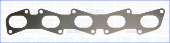

    Zaznaczy mi ktoś na zdjęciu gdzie znajdują sie szpilki.
    http://www.fotosik.pl/zdjecie/ea3fda408a573c02
    Z gory bardzo dziekuje.
  9. #109
    Użytkownik Świeżak Avatar MadSkillz
    11 2015
    Siedlce
    Alfa Romeo 159 1.9 jtdm 150KM
    182
    Cytat Napisał kamal Zobacz post
    http://www.fotosik.pl/zdjecie/4e14f39f5acf7e08
    szpilki znajdują sie pod tą osłoną kolektora
