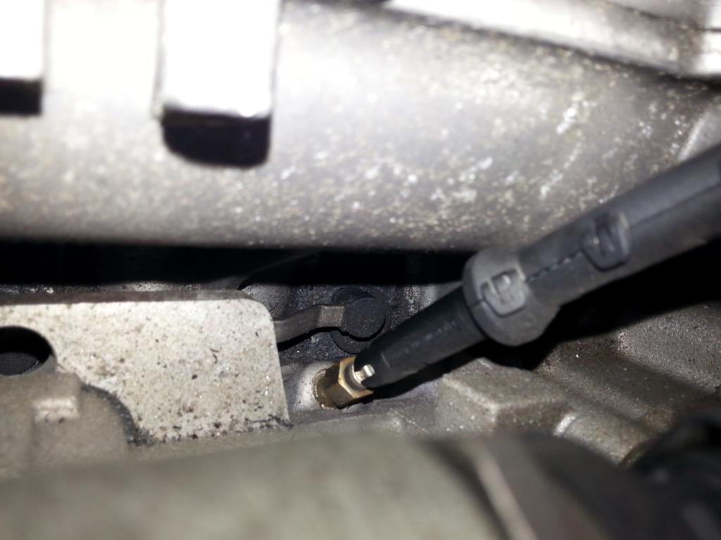

    Jak sprawdzic czy mam plastikowe czy aluminiowe ? akurat w mechanice jestem laik nawet nie wiem gdzie to jest [emoji14] mam 159 z 2007 roku
    Umiesz znaleźć w samochodzie kolektor dolotowy? Bo jeśli nie to będzie to trudne do wytłumaczenia. Jeśli znajdziesz to szukasz czy masz na kolektorze listwę taką jak na tych zdjęciach z tej aukcji:
    http://allegro.pl/kolektor-ssacy-alf...096814939.html
    tutaj zdjęcie gdzie widać listwę sterującą na zewnątrz kolektora i wewnątrz osie z klapami podłączone do listwy.
    http://skodaczesci24.pl/sklep/czesci...00373120_2.jpg
    I jeszcze zdjęcie tej listwy w samochodzie:
Nazwa:	20131116_102743.jpg
Rozmiar:	65.1 KB
    Oraz kolektor wyjęty z auta na video:
    https://www.youtube.com/watch?v=yd6fPCfAkC4
