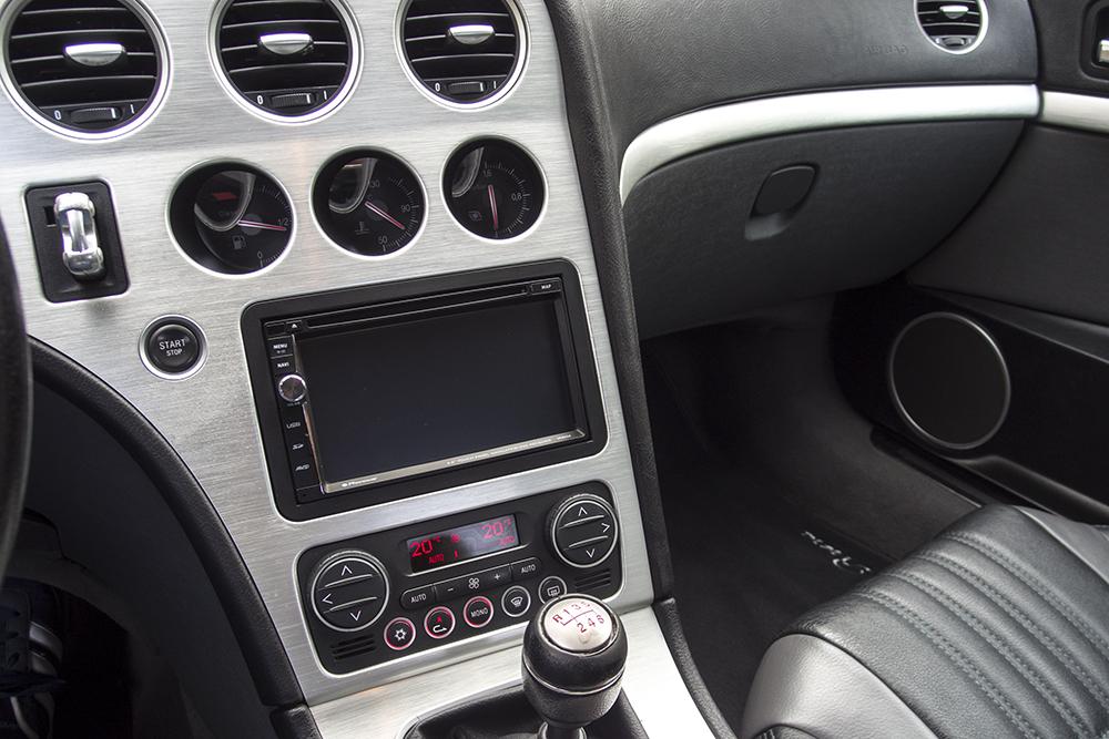

    Mi również bez ramki średnio się widzi poza tym mam oryginalny amelininowy panel na konsoli, a jak wiadomo tego nie pomalujesz
    U mnie po dzisiejszym montażu wygląda tak:
