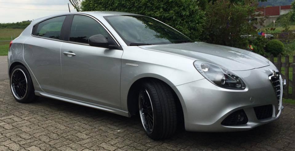

    Tak to wygląda na Giuliettcie, z zaznaczeniem, że 1) jest srebrna i 2) to 18". Fotka ukradziona z neta:
Nazwa:	borbet_cs_forum.jpg
Rozmiar:	66.7 KB
    Trudno, nie będę ryzykował ani kupował jednej sztuki specjalnie, żeby przymierzyć, za to mam małe pytanie o szerokości felgi:
    - oryginalna szerokość to 7,5" ET41
    - teraz mam Ronale 8" i ET35 (czyli 0[mm] do środka i 12,5[mm] do zewnątrz)
    A pytanie poniżej:
    - czy felga o szerokości8,5" i ET35, tj. 18,5[mm] na zewnątrz i 6,5[mm] do środka, będzie powodowała jakieś problemy typu obcieranie o nadkola itp itd zakładając, że opona zostanie taka sama (225/40 R17)?
    Widziałem gdzieś fotki Giulietty na kołach 18" z Giulii (tych czarnych telefonach), a one mają bodajże 9". Dobrze myślę, że nie powinno być więc problemu?

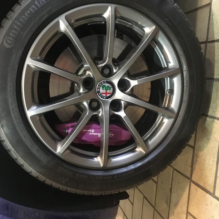

    Wiem, że tak nieładnie post pod postem, ale sprawa wygląda tak, jak na obrazku:
Nazwa:	felgi_giulia.jpg
Rozmiar:	73.3 KB
    Bez dystansu (tylko profil opony nie ten, mniejsza o nią). No i teraz tak się zastanawiam, bo pisałeś, że bez dystansu nie wejdzie, a wchodzi ALE może musi być zachowany jakiś minimalny odstęp od obręczy i żeber, żeby uznać, że pasuje? Chyba, że pisałeś o 159, a nie Giuliettcie. I pytam się całkiem serio bez cienia ironii, nie zrozum mnie źle. Po prostu nie znam się i wolę głupio zapytać niż nie wiedzieć. Tak na oko siedzi to bardzo podobnie (jeśli chodzi o 'ciasność') jak Brembo w 159 na fabrycznych 17".

    Po piersze to bym dokręcił wszystie śruby, żeby siadło równo Po drugie próbowałeś kręcić kołem, czy nie haczy?

    Dokręciłem & kręciłem - aż taki niedouczony nie jestem Wszystko obraca się elegancko nawet z odważnikami. Zawczasu jeszcze podpytałem na jakiejś włoskiej grupie i tam też przynajmniej dwie osoby mają te koła na Giuliettach z dużym brembo bez dystansów.

    Dobra dobra, pytam tylko, bo na zdjęciu jest przykręcone tylko na dwie

    Nie no, starałem się raczej rozsądnie podejść do tematu, a nie założyć tylko felgę na piastę, zobaczyć, że siedzi i heja - "pasuje" Opony też już zamówione, jestem bardzo ciekaw jak to finalnie siądzie i jak się będzie sprawowało z miszelenami.

    Zaskoczyłeś mnie tym, bo ja montowałem tą falgę do 159 Ti i delikatnie zarysowała mi zacisk, przecież zaciski zarówno w 159 jak i w Giuliettcie są identyczne jeśli chodzi o brembo 330mm.
