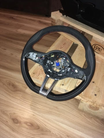

    Jakby ktoś byłby chętny na upgrade swojej kierownicy Q (jeśli ma skórę a chce karbon, albo ma zniszczoną), na nową z alcantarą/czerwoną nicią/karbonem to kolega zostawił mi "w komis" -woła 650zł za samą bazę. Kierownica wygląda idealnie, otwory na śruby w odlewie gumowym jeszcze nieprzedziurawione. Produkcja lipiec 2017. Mogę założyć/ przełżyć przyciski/obudowę przednią/tylną, jeśli ktoś nie ma to dołożyć ACC (na półce mam nowe przyciski z ACC zarówno do Giulii jak i Stelvio) - do dogadania. Niestety kierownica nie ma grzania (ale też nie każa Q ma grzanie).

    Ewentualnie możliwość doposażenia jej w pełni - tyle że trzeba pamiętać - sama plastikowa osłona/ramka przycisków do Q to w ASO koszt ponad 500zł, tylna zaślepka przycisku start też coś, wkręty, przyciski, dlatego sugeruję najpierw taki upgrade użytkownikom kiery z Q (bez grzania), gdzie po prostu przełoży się wyposażenie.
    Oczywiście jak ktoś sobie życzy mogę ją doposażyć w nowe elementy (lub kupić użykę jakąś i przełożyć).
    Jeśli ktoś jest zainteresowany, proszę o kontakt na info(at)stuff4car.com.
    Sorki za ogłoszenie tu, ale bazaru nikt nie czyta, a ten wątek to taki trochę ogłoszeniowy od początku więc uznałem że trochę mogę nagiąć zasady a ktoś może skorzysta.
