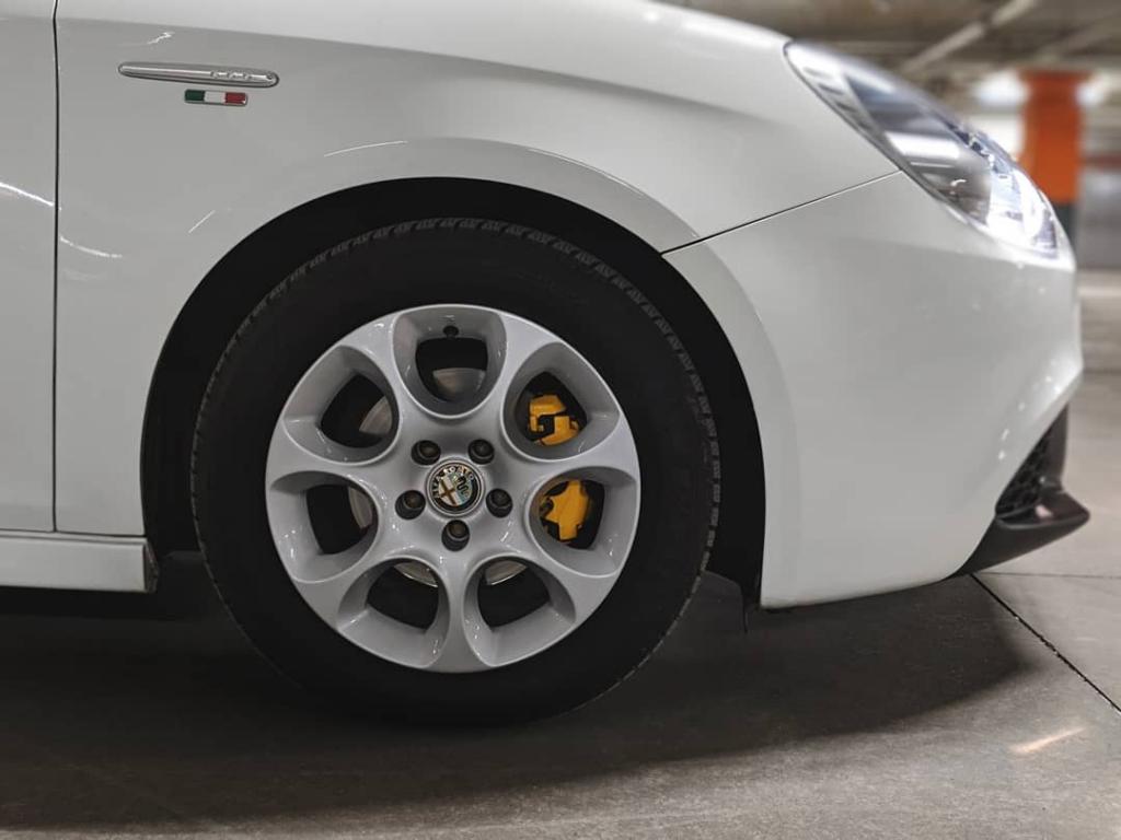

  7. #11447
    Użytkownik Świeżak Avatar lookash
    04 2018
    Poznań
    Alfa Romeo Giulietta 1.4 TB 120KM
    136
    Takie pytanko z ciekawości. Pytam tutaj bo to felgi fabrycznie do 159. Czy ktoś z Was zakładał je do auta z zaciskami Brembo? Niby 16" nie pasują na takowe.
    Zaciekawiło mnie to, bo po założeniu ich, co prawda na Giuliette, mam bardzo dużo przestrzeni między zaciskiem a felgą. Zaciski mam takie najzwyklejsze.
    Czy w 159 również są dwa rodzaje Brembo 305 i 330?

  8. #11448
    Użytkownik Rowerzysta Avatar mc007
    07 2010
    Chorzów
    159 1.9 q-tronic
    353
    Na brembo 305 pasują, jeżdżę na takich zimą

  9. #11449
    03 2011
    Bytom
    3,984
    Tak jak wyżej. Pasują na małe Brembo 305. Na duże 330mm nie pasują.
