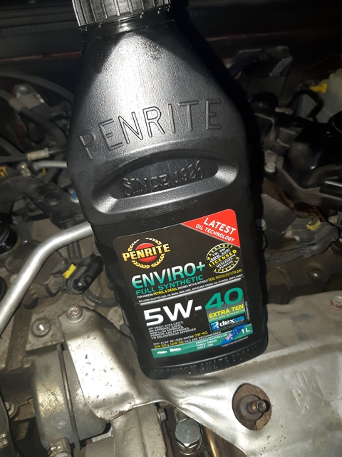

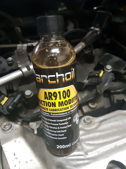

    Ja od dwóch wymian leję taki zestaw:
Nazwa:	Olej.jpg
Rozmiar:	120.7 KB
ID:	253309Kliknij obrazek, aby uzyskać większą wersję
Nazwa:	ARCH9100.jpg
Rozmiar:	99.1 KB

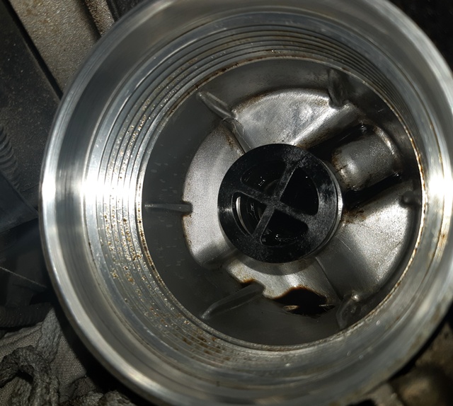

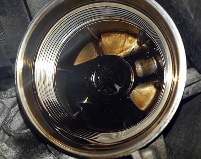

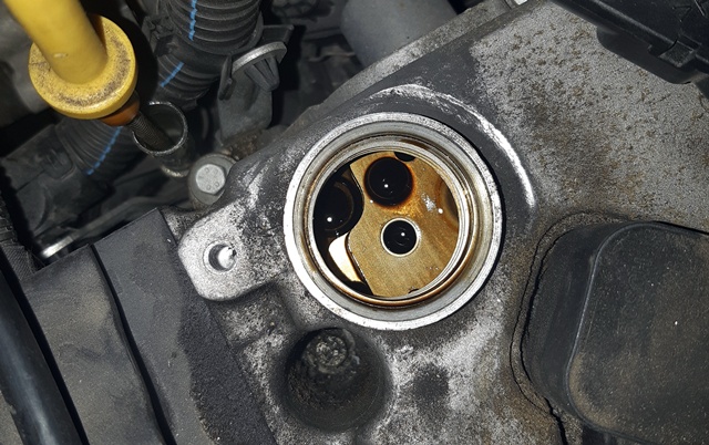

    co druga wymiana płukanka przed spuszczeniem oleju. Oleju nie ubywa a silnik pracuje poprawnie oraz
    jest czysty wewnątrz:
Nazwa:	Wlew.jpg
Rozmiar:	135.6 KB
ID:	253311Kliknij obrazek, aby uzyskać większą wersję
Nazwa:	Obudowa filtra ol po.jpg
Rozmiar:	137.5 KB
ID:	253312Kliknij obrazek, aby uzyskać większą wersję
Nazwa:	Obudowa filtra ol przed.jpg
Rozmiar:	144.1 KB
    Najważniejsza zasada, moim zdaniem to terminowa wymiana co roku lub 10-15 tys. km. i będzie hulać

    Baardzo dobry zestaw, wręcz wzorcowy.
    Ja do nowszych, jak również o znanym mi stanie silnika zalewam Penrite Enviro+ C2 0w30, i jest jeszcze lepiej.

    Raczej MOTUL, Millers, Penrite. I wczoraj właśnie przeszedłem w Lancii Delta z MOTULa 75w90 na millersa TRX Synth 75w90, i 3 bieg przestał haczyć, ot taka ciekawostka.
    Jutro wlatuje do niego jeszcze 300 ml Archoila AR9100, i myślę, że będzie miodzio.
