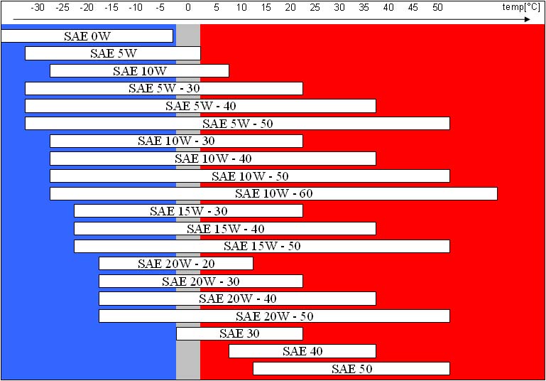

    5W-50 jest bardziej lepki od 10W-40, przy czym ma większy zakres właściwości w temp. dodatnich i ujemnych.
    Przykład:
    http://www.valvolineeurope.com/engli...ct-information
Nazwa:	klasy.jpg
Rozmiar:	72.3 KB
    Ostatnio edytowane przez Qbaas ; 04-04-2012 o 18:16

    Ale co Ty mi tu pokazujesz jakiś olej z górnej pólki, ja piszę o oleju dobrym półsyntetyku a nie onajdroższych olejach syntetycznych i dalej uważam że 5W nie bardzo nadeje się do tych silników

    Nie chodzi mi o ten konkretny olej, chodziło mi o pokazanie, że 5W-50 jest bardziej lepki od 10W-40. Autor tematu zastanawia się pomiędzy 10W-40 a 10W-60, między tymi lepkościami znajduję się 5W-50, który również się sprawdzi. Latem jak najbardziej może zalać 10W-60, zimą zalecałbym zalanie 5W-50.
