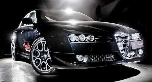

co przypominaja??Nic nie przypominaja bo to oryginalny wzor AR i wygladaja rewelacyjnie na 159
Czarna 159 SW Czarnego http://www.forum.alfaholicy.org/nasz..._czarnego.html
Prze-kozak! Szkoda tylko,że opony w tym rozmiarze są cholernie drogie...
