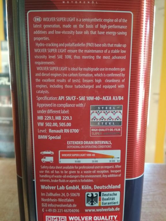

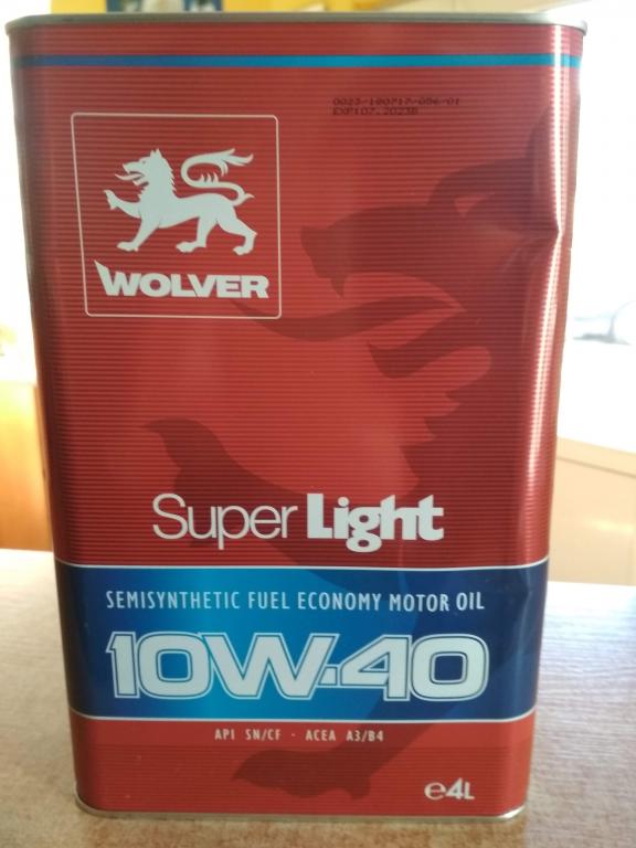

    Cytat Napisał siapek Zobacz post
    Dziękuję .
    Co do Lubmin Olwerke Deutsche to robią tam tez Wolvera.
    Na Wolverze 10W40 pojawiła się informacja o dodatku PAO
Nazwa:	IMG_20181005_141159.jpg
Rozmiar:	73.1 KB
Nazwa:	IMG_20181005_141212.jpg
Rozmiar:	51.3 KB

    Z czego robią ten Wolver, że on takie grosze kosztuje? I jeszcze w eleganckiej metalowej puszce... Strach to lać do porządnego auta
