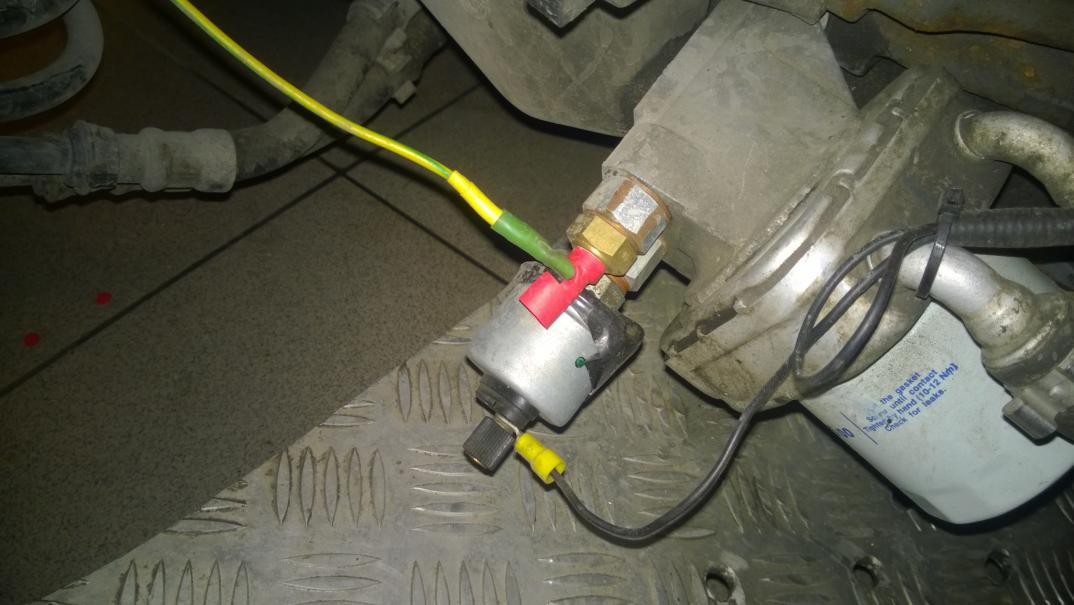

Tak jak to opisał wyżej Andrzej- kupuje się uniwersalną podkładkę pod filtr i do większości silników właśnie w ten sposób montuje się czujnik. Ja w swojej V-ce, ze względu na fakt posiadania chłodnicy oleju zastanawiam się, czy nie lepiej będzie założyć rurkę T gdzieś przed chłodnicą i tam założyć czujnik.

Co do tej podstawki to nie trzeba kupować (znów - zakładam że w Gtv jest jak w 156 z TS ) - tu zdj jak mam zamontowane czujniki (drugi do temperatury oleju) :
A w Vce jest gorzej bo ciaśniej, ale może się też tak zmieści. U mnie mechanik jakiś trójnik montował do czujnika specjalnie.
